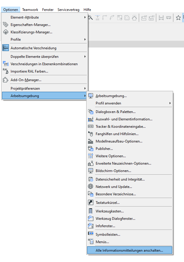

Hallo zusammen,
ich habe versehentlich den Haken beim Programmstart gesetzt, dass Biblioteken automatisch mimigriert werden (Haken bei "nicht erneut Fragen") wie kann ich das wiederrufen. Ich finde diese Einstellung nicht, dass Rückgängig zu machen.

Xandros
Man kann unter Optionen → Arbeitsumgebung → Alle Informationsmitteilungen anschalten alle "Informationsdialoge, die Sie über 'Nicht wieder anzeigen' ausgeschaltet haben, wieder anzeigen."
ArchiCAD 27 GER / Win10
Daniel_W
Hallo Xandros,
genau das habe ich gesucht, vielen Dank!
