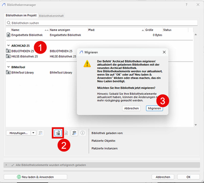

Hallo liebe AC-Community,
aufgrund des im September stattfinden Updates von Apple bin ich derzeit mit der grandiosen Aufgabe betreut, unsere noch laufenden Archicad 25 Projekte auf 28 zu migrieren. Da ich bislang im Büro die Taktik "Versionswechsel alle 2 Jahre" und "ein Projekt wird auf der gleichen Archicad-Version zu Ende geführt" gefahren bin, habe ich bis dato nicht viel Erfahrungen mit dem besten weg, Archicad-Teamwork Projekte korrekt zu migrieren. Probiert hab ich es dennoch - mithilfe der Online-Empfehlungen, den Migrationsassistenten von Archicad zu nutzen. Gesagt getan - Projekt wurde auf der BIMcloud gesperrt, in 28 wieder neu hochgeladen. Nun fehlen dennoch teilweise Bibliothekselemente, manche wurden korrekt auf die 28er Bibliothek migriert, manche leider nicht. Dort steht nun "Fehlende Bibliothekselemente 25". In den Migrationsbibliotheken wird die 25er nicht aufgeführt (13-24 ist vorhanden). Was ist eurer Meinung nach der Beste weg, die Elemente wieder in die Teamwork-Datei zu laden? Sollte man generell lieber aus .pln oder gar .pla Dateien migrieren als Solodatei? Warum werden so viele Empfehlungen geschrieben die sich alle widersprechen? Ich bin über jegliche unterstützung und Erfahrungswerte was Teamwork-Migration angeht sehr dankbar 🙂

Liebe Johanna,
es sieht so aus, als wäre der Migrationsassistent nicht verwendet worden. Wenn stattdessen die Bibliotheken der Version 25 manuell auf die Version 28 ausgetauscht wurden, können im Projekt platzierte Objekte nicht korrekt zugeordnet werden.
Versuche bitte Folgendes:
- öffne den Bibltiothekenmanager
- wähle die Schaltfläche Bibliotheken migrieren (unabhängig davon, ob die Bibliotheken 25 oder 28 geladen sind)
Dadurch werden alle Objekte in der Versionsnummer angehoben - aus 25 wird 28.
Noch ein wichtiger Hinweis zu den Bibliotheken:
Seit Archicad Version 28 gibt es ein neues Bibliothekssystem, die sogenannten Bibliothekspakete (libpacks).
Während diese in AC28 noch optional waren, werden in AC29 ausschließlich die neuen Bibliotheken bereitgestellt.
Dies kann zu Problemen führen, wenn ältere Projekte in AC29 geöffnet werden, da die benötigten Bibliotheken fehlen.
Empfehlung:
Unsere Empfehlung lautet daher: Beende laufende Projekte mit der Version, mit der sie begonnen wurden bzw. höchstens mit AC28, und startet neue Projekte in AC29 mit der Standardvorlage. So wird sichergestellt, dass direkt die neuen Bibliothekspakete verwendet werden.
Bitte beachten, dass die beiden Bibliothekssysteme nicht kompatibel sind und nicht parallel verwendet werden sollten.
Um gut für die zukünftigen Entwicklungen gerüstet zu sein, sollten neue Projekte daher immer mit den neuen Bibliotheken begonnen werden.
