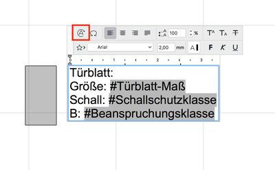

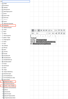

  • Erstellen Sie ein eigenes Etikett mit Linien, Schraffuren, Texten und Autotexten.
  • Die Autotexte erreichen Sie über das A oben in der Leiste
  • In den Autotexten haben Sie Zugriff auf eine Vielzahl von Parametern, Eigenschaften und anderen Werten.
  • In diesem Beispiel haben wir die Werte aus den Türen genommen

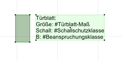

  • Markieren Sie alles

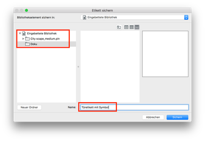

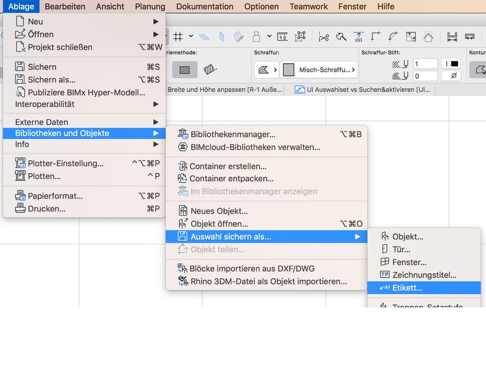

  • Speichern Sie das neue Etikett unter Ablage > Bibliotheken und Objekte > Auswahl sichern als... > Etikett
  • Legen Sie das neue Etikett z.B. in der eingebetteten Bibliothek ab

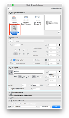

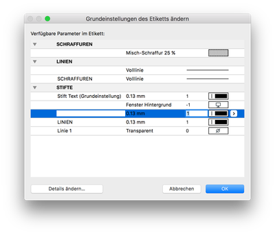

  • In diesem Dialog legen Sie die Grundeinstellungen des Etikett fest

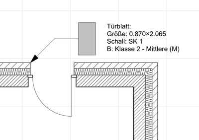

  • Platzieren Sie das neue Etikett
  • Rufen Sie das neue Etikett im Etikett-Werkzeug auf
  • Stellen Sie einen passenden Zeiger und Anbindungspunkt ein
