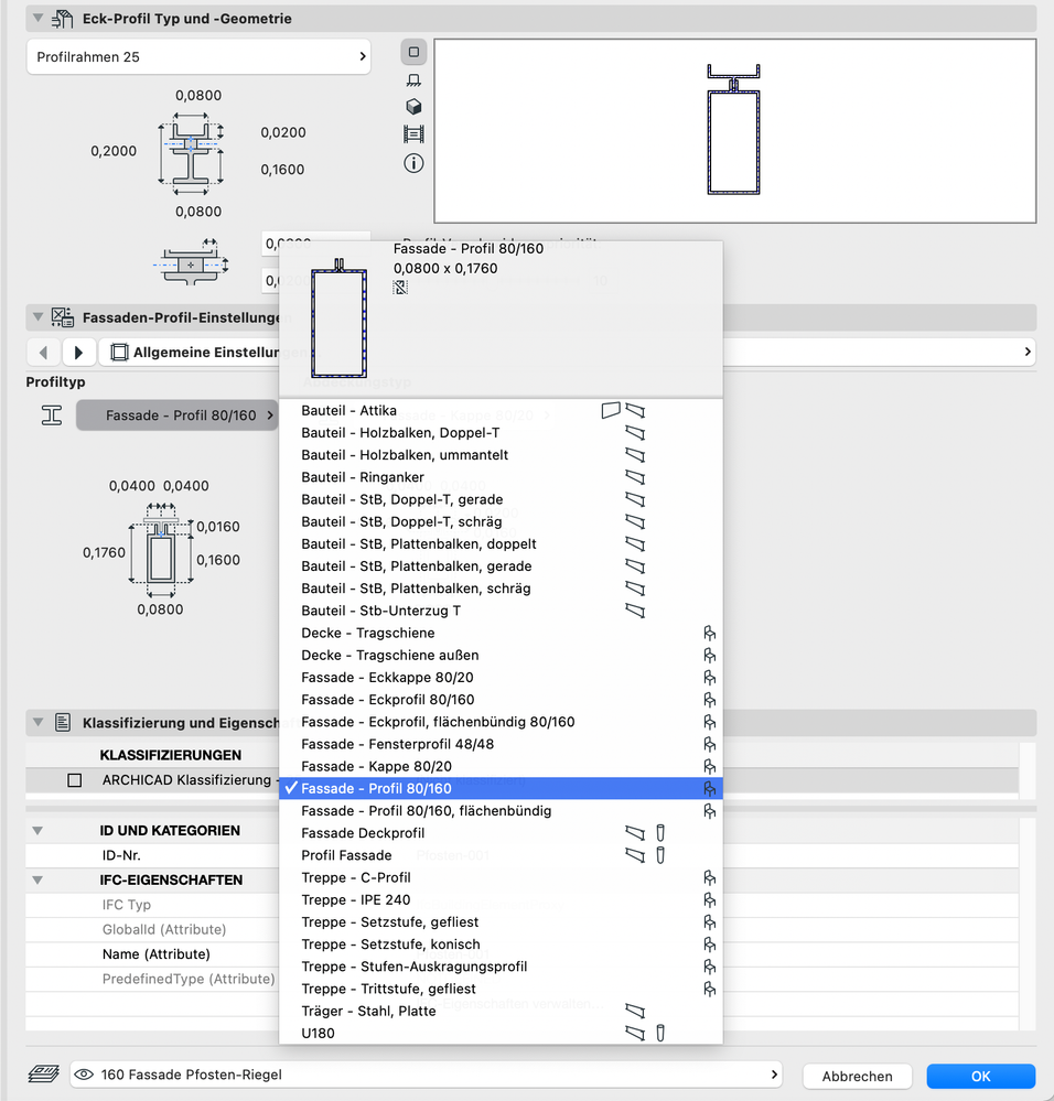

Die eigenen Profile stehen Ihnen nach dem Erstellen in den Unterobjekten profiliertes flächenbündiges Profil 25 und Profilrahmen 25 des Fassaden Werkzeuges zur Verfügung.
Profilrahmen 25
In diesem Unterobjekt können Sie einen eigenen Profilrahmen und die dazugehörige Abdeckung definieren.

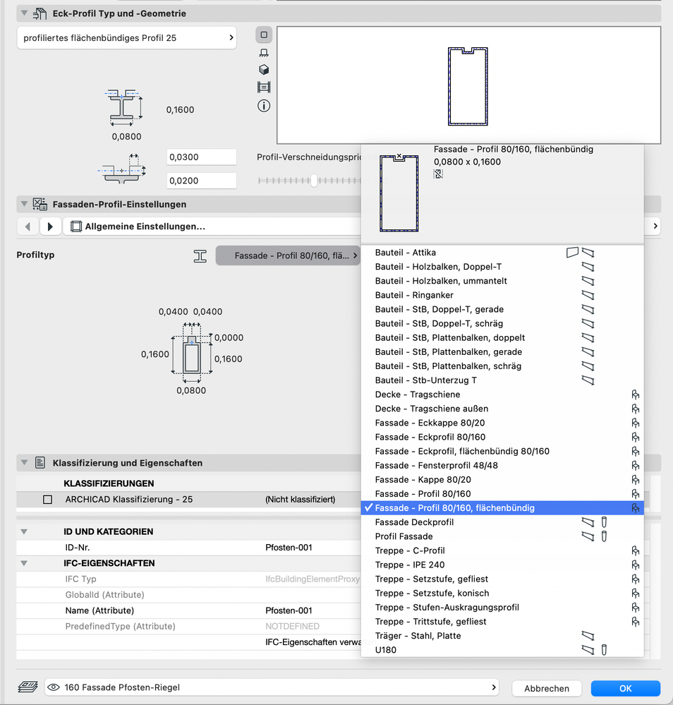

Dieses Unterobjekt können Sie für flächenbündige Fassadensysteme verwenden.

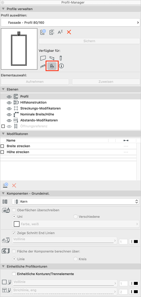

  • Öffnen Sie den Profil Manager unter Optionen > Element Attribute > Profile Manager
  • Erstellen Sie das Profil mit Hilfe von Schraffuren
  • Stellen Sie bei Verfügbar für: Bibliothekselemente ein. ( Stuhlsymbol)

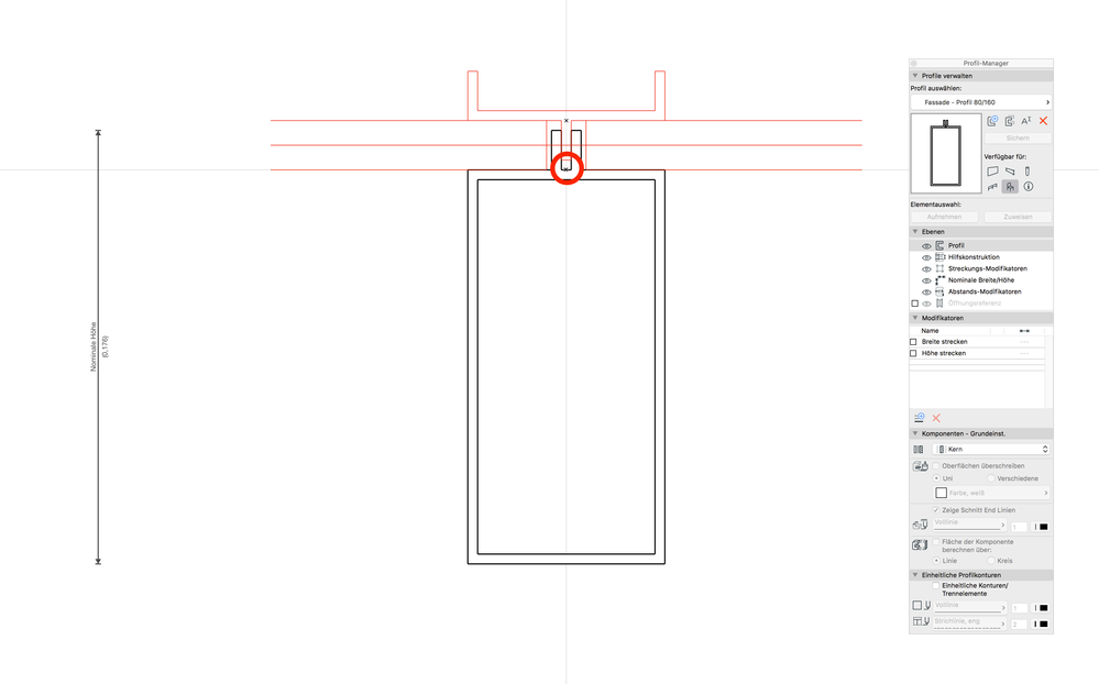

Ursprung im Profil Manager
Eigene Profile für Pfosten und Riegeln
Der Ursprung liegt an der Innenseite der Paneele.

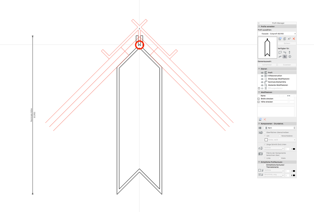

Eigene Profile für Eckprofile
Der Ursprung liegt an der Innenseite und am Schnittpunkt der Paneele.
