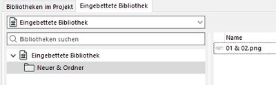

Hallo zusammen,
Ich möchte in Archicad ein Objekt umbenennen aber jedes Mal erhalte ich eine Fehlermeldung und die Umbenennung wird nicht übernommen.
Die Meldung erscheint unabhängig vom Namen, den ich vergebe.
Was kann die Ursache für diesen Fehler sein, und wie kann ich die Umbenennung erfolgreich durchführen?
Danke für eine Rückmeldung.

Ich denke es wird eher am "&"-Zeichen im Pfad liegen.

Hab' ich auch erst gedacht, aber ist ja die eingebettete Bib, also nur 'die Idee eines Pfades'.
Hab' das mal probiert; kein Gemecker beim Umbenennen...

Danke für die Rückmeldung. Auch Ordner ohne -&- Zeichen haben das Problem...

Funktioniert es lokal, also nicht im TW?

Lokal den gleiche Fehler so wie in TeamWorkProjekt.

Nur ein paar Ideen:
  • Versuchen die platzierte Instanz zu löschen und dann umbenennen
  • Versuchen Objekt zu duplizieren und dann umbenennen
  • Cache Dateien löschen
Den letzten Screenshot versteh ich nicht. Was wolltest du damit zeigen?
