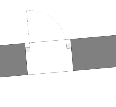

Hallo zusammen,
ich habe seit ein paar Tagen irgendeine Einstellung, die mir die Fenster-, sowie Türschraffuren automatisch grau unterlegt.
Die Einstellungen sind alle weiß, es gibt keine Überschreibungsregel, Variantenüberschreibung, Umbaufilter o.ä.
Im Layout sind sie dann weiß, aber die Einstellung macht mich beim Arbeiten wahnsinnig.
gibt es hier eine Anzeigedarstellung, dich ich übersehen habe?
danke im Voraus!

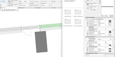

Hallo @Vicky-BuB,
bitte prüfe wie im angehängten Troubleshooting die Arbeitsumgebungs-Einstellung:
https://support.graphisoft.com/hc/de/articles/25825821376017-Wei%C3%9Fe-Schraffuren-werden-grau-darg...
