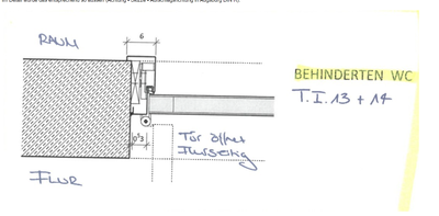

in meinem Büro planen wir immer flächenbündige Holztüren (stumpfeinschlagend). Ich habe es jetzt. mit fast alle Türtypen bei unserer österreichischen Version von ArchiCAD 25 versucht. Leider habe ich nie geschafft eine solche Tür vernünftig darzustellen und musste dann immer 2D darüberzeichnen. Besonders in den größeren Maßstäben (1:50 & 1:20) funktioniert es nicht mehr. Das würde ich eigentlich gerne vermeiden. Kennt ihr ein sinnvollere(ArchiCAD-gerechte) Lösung?
Ich kann mir nicht vorstellen, dass ich der einzige bin der das Problem hat.
Danke!

"Beister" wrote:
Du stellst die Zarge ein, wie sie aussieht. Falze, Abmessungen etc. Dann das Türblatt. Dort stellst du ein, ob das Blatt überfälzt oder stumpf einschlägt, die Türblattstärke UND wo die Bezugsebene zur Zarge ist: Im Falz, auf der Zargenoberfläche oder individuell.
Mir ist schon klar, dass die die Tür extrem komplex ist. Sie folgt aber systematisch dem Aufbau einer Tür und trennt die einzelnen Komponenten. [...]
Ich glaube schon das Tool verstanden zu haben. Aber es gibt einfach gewisse Parameter, die ich nicht so einstellen kann wie ich möchte. Das wäre:
- Das Tür Blatt bündig mit dem Rahmen zu haben. Er sitzt bei mir immer vor der Rahmenebene
- Genauso mit den Tür Bändern: Ich hätte gerne eine Art Aufschraubend, dass in der Drehachse genau dort liegt, wo der Stoß von Türblatt und Zarge ist.
Ich habe noch nicht aufgegeben. Aber vielleicht sind meine Vorstellungen zu exotisch.
