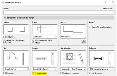

Hallo,
wenn ich ein Fenster im Grundriss absetze, ist der Fenstermarker nicht sichtbar. Kann mir jemand weiterhelfen?

Arbeitest du mit dem Umbaufilter und sind darüber die Marker ausgeblendet?

Hi @Betti38 ,
wenn in den Fenstereinstellungen ein Fenstermarker aktiv ist (und idealerweise im Vorschaufenster auch schon was zu sehen ist), überpüf doch mal, ob du in der Modelldarstellung das Häkchen bei Fenstermarker platziert hast:

Hallo Xandros,
ja, die Häkchen habe ich alle gesetzt. Habe auch schon neu gestartet... kennst Du noch andere Möglichkeiten?

Hallo kleiner Nick,
da fehlte das Häkchen bzw. war zuviel. Den Filter hatte ich schon mehrfach Umgestell, ohne allerdings die einzelnen Optionen zu kontrollieren. 1000 Dank!!!

Ist in der Fenstereinstellung der Marker überhaupt eingeschaltet?

Hallo,
ja, das ist er. Ich konnte das Problem gerade beheben: es waren die Optionen im Umbaufilter!
