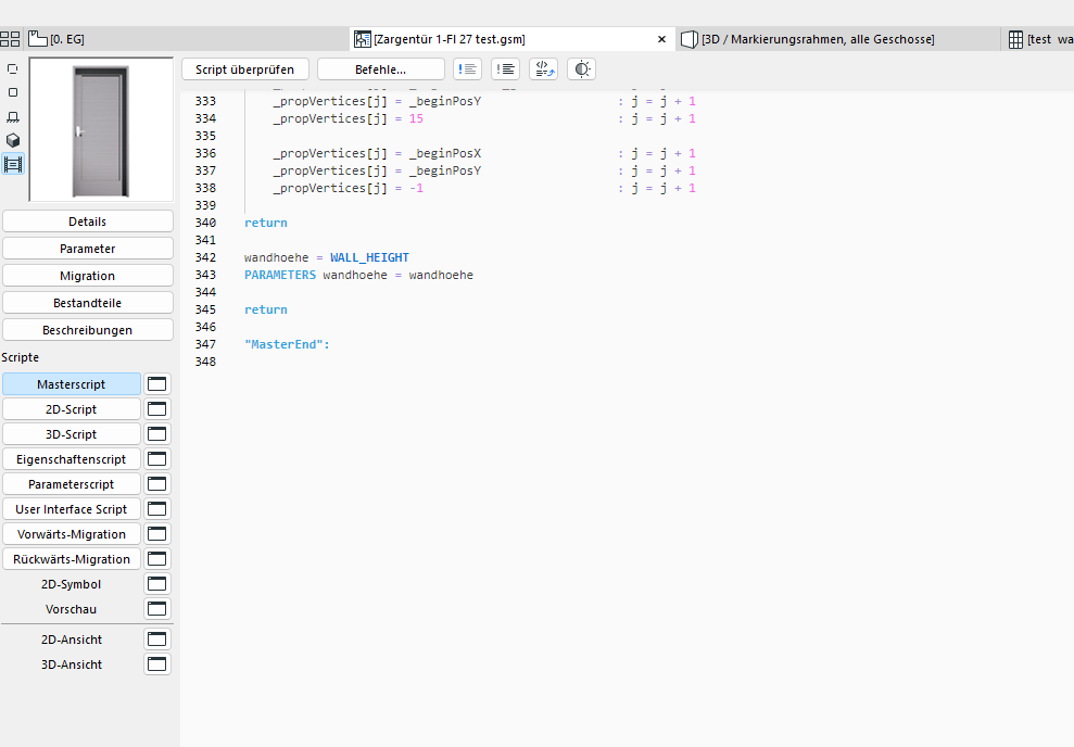

Zu dem GDL-Parameter: WALL_HEIGHT ist eine globale Variable, welche Du nicht als Parameter verwenden kannst. Wenn Du WALL_HEIGHT nutzen möchtest, musst Du zuerst einen neuen Längen-Parameter anlegen, z.B. wandhoehe und dann im Master-Script schreiben:
wandhoehe = WALL_HEIGHT
PARAMETERS wandhoehe = wandhoehe
Das hat bei mir zumindest funktioniert (Objekt download).

Die Lösung ist genau, was ich gesucht habe, nur hat es bei mir daran gescheitert, dass ich nicht wusste wie man das genau in das Masterscript schreiben muss. Kannst du mir vielleicht einen Screenshot schicken, wie der Code ganu aussieht, ich kann dein Objekt nicht öffnen, weil ich glaube es ist aus AC28 und ich verwende noch AC27. Danke und Gruß!

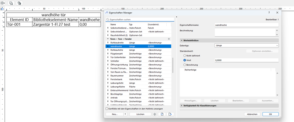

Ich hab es jetzt einmal selbst versucht, mein Ergebnis: In der Türliste zeigt mir wandhoehe den Wert 0,00. Muss die Eigenschaft eine Berechnung sein oder passt es, wenn sie ein Wert ist?

Ich hatte wandhoehe bei mir nicht als Eigenschaft angelegt und ausgewertet. Das geht zu 99% der Fälle nicht, GDL-Objekt-Parameter auf Eigenschaften zu mappen. Ich habe den GDL-Parameter direkt in der Interaktiven Auswertung als Objekt-Parameter ausgewertet (einer von 3 Möglichkeiten bei der Auswahl des Quelltyps).
