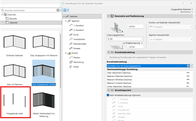

Hallo Zusammen
Ich habe im Rahmen eines Kundenaufmaßes ein altes Treppengeländer aus Holz so gut es ging nachgebaut. Ich bin nicht unzufrieden, wie Sheldon sagen würde. Wenn ich nun versuche das Geländer als Favorit zu speichern, wird immer nur ein Teil davon abgelegt, also entweder die Innenpfosten, die Geländerstäbe, oder der Handlauf, obwohl ich links im Strukturbaum die oberste Ebene markiert habe. Kann es sein, dass hier mal wieder Schimpansen am Werk waren, oder sitzt hier bloß einer am Rechner ? 🙈🙈🙈
Als GDL möchte ich das Geländer nicht speichern, damit es voll parametrisch bleibt.
Lg TT.

Ich kann dein Problem nicht nachvollziehen. Wenn du im Geländewerkzeugs, so wie im Bild den obersten Eintrag (Geländer) markierst, dann werden alle Einstellungen des Geländers als Favorit gespeichert.
Alle Updates installiert? Welche Archicad Version und welche Bibliothek?
