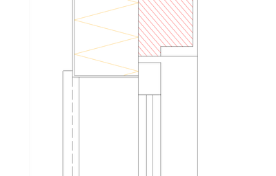

Hallo liebe ArchiCAD Poweruser
ich habe ein Fenster mit 2 cm Einbauluft rechts und links erstellt. Wenn ich folgenden Anschlag und "kein Schichteinzug" auswähle, sieht das Fenster wie auf dem Bild unten aus. Da die Einbauluft 2 cm beträgt und die Innenputzstärke 1,5 cm beträgt, 'schwebt' das Fenster nun eigentlich in der Mauer.
Ausgeführt wird das Fenster in Österreich üblicherweise so, dass die Einbauluft mit Schaum ausgefüllt und mit Fugendichtband abgedichtet wird. Der Putz in der Fensterlaibung wird dann stärker, zB. mit 3-4 cm aufgebracht. (in 2D gezeichnet)
Ich habe jetzt mittlerweile fast eine Stunde herumprobiert und bekomme das einfach nicht hin...
Meistens kommt so etwas schwachsinniges dabei raus
Hat von euch jemand dieses Problem zufälligerweise schon gelöst?

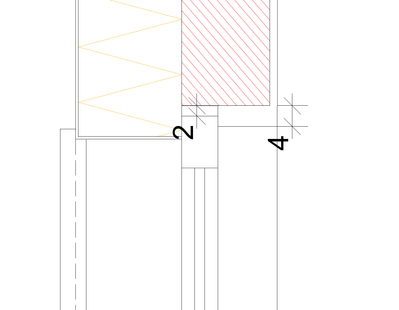

Du musst beim Anschlag die Option "Eigener Anschlag" wählen:
und beim Schichteinzug am besten die "Mehrschichtlaibung 3" auswählen:
Die Werte entsprechend deinen Wünschen einstellen.
Achtung Werbung:
Und noch wichtig: Nein das funktioniert NICHT im Schnitt. Die Türen unserer Club-Bibliothek können das bereits, an den fenstern arbeiten wir gerade. Wenn du mehr dazu wissen möchtest: A-NULL Bibliothek für Archicad
