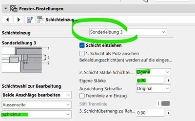

Hallo zusammen.
Wie kann ich eine Leibungsdämmung in geringerer Stärke als auf der Wand in die Leibugn einziehen? Entweder zieht er (A) nur die Originalstärke auf das Fenster ein, oder setzt den verminderten Einzug ins Mauerwerk. ["Anschlag gedämmt": 1. Schicht als Putz ansehen und 2. Schicht auch als Putz ansehen ergibt (A), 2. Schicht mit eigener Stärke definiert ergibt (B).  Danke schon mal vorab.

Wenn du beim Fenster die Sonderleibung 3 wählst, kannst du bei jede Schicht bestimmen, ob und wie breit sie eingezogen wird.
