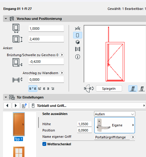

Ich habe einen Türgriff erstellt - Stossgriff der über die gesamte Höhe des Türblatts geht. Jedoch wenn ich ihn in den Türeinstellungen einstelle befindet sich der unterste Teil in der mitte von der Türe. wenn ich in den Türeinstellungen die Z Position verändere wird meine Klinke auf der anderen Seite auch auf 0 hinunter verschoben. Ich kann die zwei nicht seperat einstellen. Wenn ich den Code umschreibe verschwindet das Objekt komplett. Weiß wer welchen wert man ändern muss bzw kennt eine andere Möglichkeit ?
am 2026-06-30 03:44 PM
Separat einstellen geht, wie du schon gesagt hast, nicht. Wenn ich mich recht erinnere hängt die Position davon ab, auf welcher Höhenlage sich dein eigener Türgriff befindet, wenn du ihn als Objekt abspeicherst. Verschiebe also die Elemente, (Stützen, Träger... mit denen du den Griff modelliert hast) um den Z-Wert nach unten, bevor du sie als Objekt abspeicherst, dann sollte es klappen.
