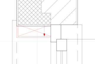

Hallo zusammen.
Wie kann ich eine Leibungsdämmung in geringerer Stärke als auf der Wand in die Leibugn einziehen? Entweder zieht er (A) nur die Originalstärke auf das Fenster ein, oder setzt den verminderten Einzug ins Mauerwerk. ["Anschlag gedämmt": 1. Schicht als Putz ansehen und 2. Schicht auch als Putz ansehen ergibt (A), 2. Schicht mit eigener Stärke definiert ergibt (B).  Danke schon mal vorab.
(A)
 (B)
1 AKZEPTIERTE LÖSUNG

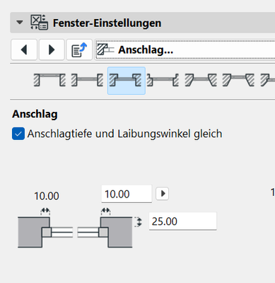

Hast du denn beim Fenster auch einen Anschlag eingestellt?
4 ANTWORTEN 4
poeik
Champion
Wenn du beim Fenster die Sonderleibung 3 wählst, kannst du bei jede Schicht bestimmen, ob und wie breit sie eingezogen wird.
Gruss, poeik
ap-achim
Das war es leider noch nicht. Dann setzt er es auch wieder ins Mauerwerk rein, statt auf den Rahmen drauf.
Bei mir heißt es Mehrschichtleibung 3, Sonderleibung hab ich gar nicht zur Auswahl.
poeik
Champion
ap-achim
Perfekt. So klappts. Vielen Dank.
