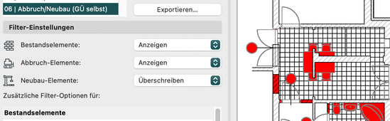

Hallo Corni,
der Trick ist, dass du dir eine eigene GÜ zusammenstellst, anstatt auf die automatische Überschreibung zu setzen.
Also statt "Überschreiben" wählst du im Umbaufilterdialog "Anzeigen"; hier mal im Vergleich:
Ich habe für meine Rot-Gelb Pläne ca. 30 verschiedene GÜs aktiv, damit ich meine gewünschte Plandarstellung erreiche.
Damit umgehe ich genau dieses Problem in der Plangrafik, das du beschreibst, wo "one fits all" eher nicht greift.
