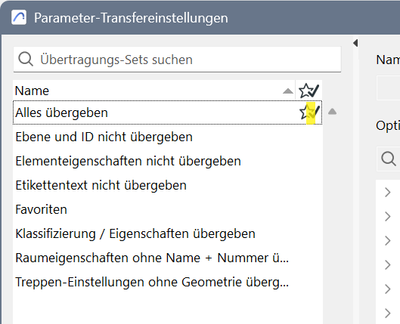

Ich hatte das Problem auch schon (AC28). In den Parameter-Transfereinstellungen gibt es hinter den verschiedenen Sets einen Stern, der anzeigt, welches Set als Standard verwendet wird. Doppelklick hinter "Alles übergeben" hat bei mir geholfen. Ich arbeite aber derzeit nicht im Teamwork.
Gruss, poeik
