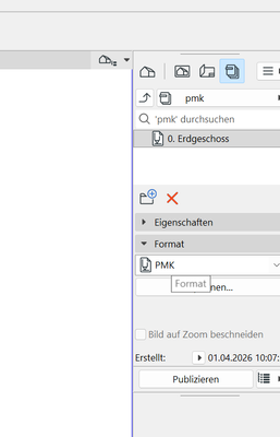

Im Publisher kannst du verschiedene Dateiformate auswählen, unter anderem eben auch PMK.
Ob das in der Testversion auch geht, weiss ich allerdings nicht.
Gruss, poeik

PMK finde ich nicht!?
Ist wohl in der Test-Version nicht enthalten!?
Sehr dubios. 😞
