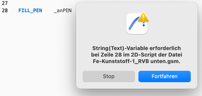

Hallo zusammen,
Habe ein Objekt erstellt mit 2D Schraffuren und Linien unter 2D-Symbol, wenn ich die Stiftfarbe einsetze, macht er die Farbe für alles, Schraffur und Linien.
Kann leider die Vorder- und Hintergrundschraffur Farbe nicht separat einstellen, wie kann ich das machen? Es kommt immer auch ein Fehler wenn ich den Code Befehl FILL_PEN verwenden möchte.....
> Wenn ich
Code 2D Script:
pen _anPEN
set line_type _anLINE_T
fill _anFILL_type
IF _anRVB = "100mm" THEN
FRAGMENT2 2,1
ENDIF
IF _anRVB = "45mm" THEN
FRAGMENT2 3,1
ENDIF

runxel
Also ich finde das Beispiel von dir, lieber Andreas, eigentlich perfekt, um den Einstieg ins GDL zu wagen. Also so richtig.
Fange doch damit an, dass du über den Button, s.o., dir die Scripte reinlegst.
Dann schau bei selfGDL vorbei, und schaue dir an, was das so alles bedeutet.
Und da bei dir nur eine einzige Länge sich ändert, ist das ja prädestiniert, um teilweise gegen parametrische Ausdrücke ersetzt zu werden.
Also der obere Teil wäre dann z.B. an den Parameter "B" gekoppelt. Da diese vorstehende Ecke mit nach oben rutschen soll, wäre die dann z.B. "B-0.15" (oder welches Maß auch immer) in der Y-Koordinate.
Ganz behutsam anfangen und sich vortasten.
Im Parameterscript noch ein "values" Befehl, bei dem du die Größen beschränkst, und fertig ist dein erstes selbst programmiertes Objekt. Das kann richtig Spaß machen.
