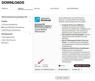

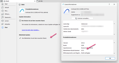

Ja, wenn auf dem Home-PC unter Menüleiste > Hilfe > Lizenzinformationen... eine geringere  Versionsnummer der Bibliothek steht z. B. 3513 und auf dem anderen PC 3533, dann werden Bibliothekselemente als fehlend angezeigt. Wenn das der Fall ist, dann einfach die Bibliotheken auf dem Homeoffice-PC aktualisieren.
Die Versionsnummern der Bibliotheken-Updates werden auch der Download Seite angezeigt, gleich hier der Link:
https://www.graphisoft.com/de-at/downloads/?section=update&product=archicad-library&platform=windows
Anm.: Archicad 29 zeigt leider über Menüleiste > Hilfe > Nach Updates suchen... an, dass die Bibliothek auf dem neuesten Stand sei, auch wenn eine ältere Versionsnummer verwendet wird.

Was ist die TW-Umgebung? Habe über die Aktualität beim Update kontrolliert, dort steht bei beidem auf dem aktuellen Stand, obwohl beide eine unterschiedliche Nummer haben bei der Lizenz
