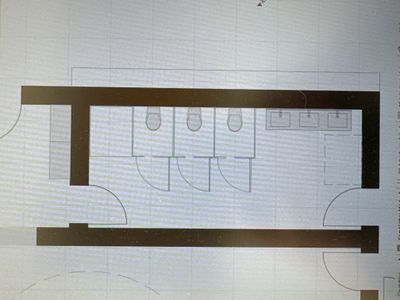

Hallo liebe Community,
ich habe schon über 2 Monate an dem Projekt gearbeitet und seit heute werden meine Objekte mit einer hellgrauen Schraffur hinterlegt.Türöffnungen sind auch betroffen und ich kann mir nicht erklären warum und finde dementsprechend auch keine Lösung. umbaufilter und graphische Überschreibungen habe ich deaktiviert, doch die Schraffur bleibt immer noch.
Vielleicht weiss jemand woran es liegen könnte. Danke

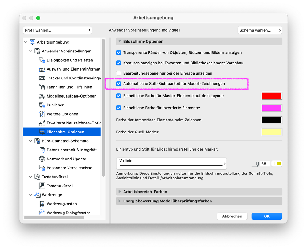

das kann mit der Arbeitsumgebung in Verbindung stehen.
 Wenn du es nicht grau haben willst, sollte "Automatische Stift-Sichtbarkeit für Modell-Zeichnungen" deaktiviert sein.
