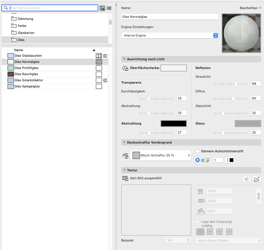

Hey ich habe das Problem das die Transparenz von meinen Fenstern im 3D-Dokument nicht mehr dargestellt wird. Ich habe etwas mit den Oberflächeneinstellungen gespielt, kann es aber nicht mehr rückgängig machen.
Hat wer ne Idee?Screenshot 2024-04-24 at 12.34.49.pngScreenshot 2024-04-24 at 12.35.08.png

'Glas Normalglas' hat original eine Durchlässigkeit von 69.
Wimre ist bei Schnitt/Ansicht/3D-Dokument die Schwelle zwischen transparent und opak bei 50, der Hälfte. Klingt ja auch schlüssig 🙂
Mach' Dein Glas mal auf 51 , müsste transparent sein, dann auf 49, müsste opak sein.
Dann sehen wir, ob imre.
Stefan - AC ...-29GER, WIN11
snow
@TimoNik  schrieb:
...Ich habe etwas mit den Oberflächeneinstellungen gespielt, kann es aber nicht mehr rückgängig machen.
Du hast offenbar die Durchlässigkeit des Glases auf 25 reduziert...
Wie@Stefan L_ schrieb (Schein-) Transparenz für Ansichten gibt es erst ab 51... und dann bis 99 "mit Farbe"...
...mit 100 komplett unsichtbar.
Naja, klar nicht über die Rückgängigfunktsjon für solche Sachen...
... aber die Neueingabe dürfte ja möglich sein – oder?
