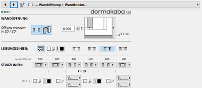

BIM all Doors – Schichteinzug?
snow
Hallo,
meine kurze Frage:
Schichteinzug ist bei den BAD-Türen nicht möglich...
... oder übersehe ich da was?

Nee, Du übersiehst hier nix. Die BAD-Tür kann separat vom Türloch existieren - wie im echten Leben! D.h. die machst Dir ein eigenes Türloch mit Schichteinzug und Allem und setzt dann die BAD-Tür ein. Voreingestellt ist, dass die BAD-Tür ein eigenes Loch in die Wand schneidet. Das kannst Du aber hier ein- und ausschalten (Öffnung erzeugen in 2D/3D):
Wenn Du das wegklickst hast Du nur das Türelement.
Ah - das war der entscheidende Hinweis.
Danke !!
Das geht ja nur so, weil die Öffnung durch den Schichteinzug kleiner werden muss.
