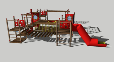

Hallo zusammen,
ich soll eine Kita visualisieren. Hat jemand Tipps, wo ich 3D-Spielgeräte, "schöne" große und kleine Menschen (die von Archicad finde ich nicht so super) und was man sonst noch für eine Kita-Außenanlage brauchen könnte, finde?
Diese Frage wurde schon früher mal gestellt, ist aber schon gut 20 Jahre her, daher kann ich mit den Infos leider nichts mehr anfangen.
Vielen Dank im Voraus 😃

Hier sind einige Spielplatzobjekte zu finden: https://www.bimobject.com/de/categories/landscaping/playground
Aber leider keine ArchiCAD Objekte, nur DWG. Ob das nach dem Importieren brauchbar ist, müsstest Du mal ausprobieren.
Da die Objekte alle von einem Hersteller sind, besteht aber auch die Gefahr, dass es dann zu spezifisch wird.

Schau am Besten bei verschiedenen Herstellern. Die haben teilweise inzwischen von ihren Geräten auch 3D-DWGs, z.B. hier:
https://obra-play.com/
Schöne Menschen... Schönheit ist halt relativ 😁
Für eine Visualisierung würde ich wahrscheinlich die Menschen in Photoshop einfügen.
Gruss, poeik

Vielen Dank! Nachdem ich nun herausgefunden habe, wie das mit dem 3D-DWG importieren und als Objekt anlegen funktioniert (dazu gibt es hier ein Tutorial von Holger Kreienbrink), bin ich jetzt bestens versorgt, perfekt 😃
Vielen Dank für den Tipp! Klappt auch sehr gut 👍🏻
Die Menschen mit Photoshop einfügen... Ja, so habe ich es bisher gemacht, aber ich dachte, es gäbe vielleicht mittlerweile bessere direkt in 3D 😉 Aber dann weiter mit der altbewährten Methode...
torben_wadlinger
Guck mal bei Sketchup. Da bekommst Du alles!
https://3dwarehouse.sketchup.com/
Wichtig: die englischen Begriffe eingeben (z.B. Playground)
