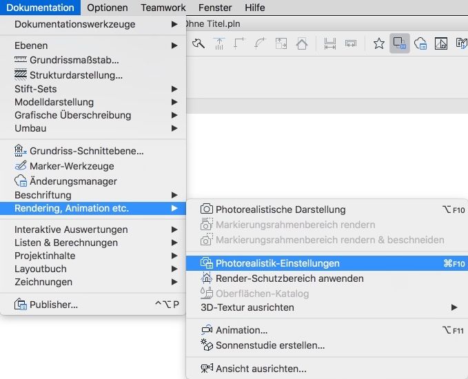

Öffnen Sie die Photorealistik-Einstellungen über Dokumentation > Rendering, Animation etc. > Photorealistik-Einstellungen.

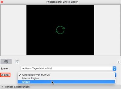

In den Photorealistik-Einstellungen wählen Sie unter Engine die Skizze aus.

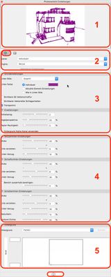

Das Menü hat fünf Bereiche in denen Sie Einstellungen vornehmen können:
  1. Das Vorschaufenster. Wenn Sie auf dieses Feld klicken, erhalten Sie ein Vorschaubild, anhand dessen Sie die aktuellen Einstellungen beurteilen können.
  2. Engine/Szene. Hier können Sie eine Renderengine und eine entsprechende Tagesszene wählen. (Wie bereits erwähnt muss die Engine auf Skizze stehen)

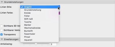

  3. Grundeinstellungen. Hier können Sie u.a den Linienstil, die Linienfarbe sowie den Schatten einstellen.
  4. Skizzenlinien-Einstellungen. Hier nehmen Sie die Einstellungen für die Skizzen,- Schraffur- und die Schattenlinien vor. Sie können die Liniendicke und den Linienverzug definieren.
  5. Hintergrund. Für den Hintergrund können Sie eine Farbe oder auch ein Bild festlegen.

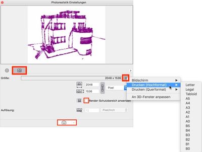

In der zweiten Menühälfte können Sie die Bildgrösse bzw. das Bildformat und die Bildauflösung einstellen. Auch hier können Sie mit einem Klick unten auf den Button das Rendering starten.
Hinweis: In den Grundeinstellungen können Sie aus zwölf Linienstilen wählen. Kombinieren Sie diese auch mal mit verschiedenen Linienfarben und Linienstärken.
