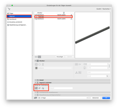

Um die Arbeit mit dem Träger- und Stützen-Werkzeug noch individueller gestalten zu können, haben Sie die Möglichkeit die Abschlusswinkel oder den Winkel einer Verbindung zwischen einzelenen Element-Segmenten separiert definieren zu können. Dieser Beitrag erklärt, wo Sie die Einstellungen vornehmen können.
  • Öffnen Sie zum Bestimmen der Abschlusswinkel die Einstellungen des Träger- oder Stützen-Werkzeugs.
  • Der Abschlusswinkel lässt sich unter Träger/Stütze > Abschlusswinkel und Referenzachse festlegen.
  • Sie hier nun die Möglichkeit für Anfang/Oben und Ende/Unten des Elements zwischen Vertikal, Horizontal und Eigener Winkel zu wählen. Die Gradzahl des eigenen Winkels können Sie frei bestimmen.
  • Sie können die Neigungen auch graphisch im 3D-Fenster über die Pet-Palette anpassen.
  • Die Winkel der Verbindungen zwischen Element-Segmenten lassen sich in den Einstellungen des jeweiligen Elements unter Segment > Verbinden > Segment verbinden einstellen.
  • Sie können hier den Winkel der Verbindung aus Vertikal, Horizontal und Eigener Winkel auswählen. Der eigene Winkel lässt sich wieder frei von Ihnen bestimmen.
  • Die Verbindungen zwischen den Segmenten können Sie auch im 3D-Fenster graphisch über die Pet-Palette bearbeiten.
