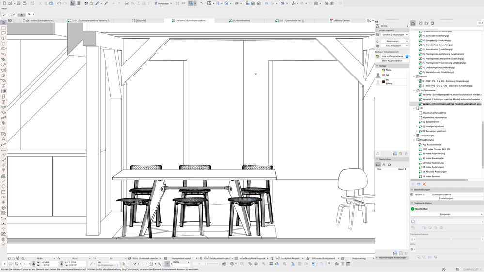

Hallo zusammen,

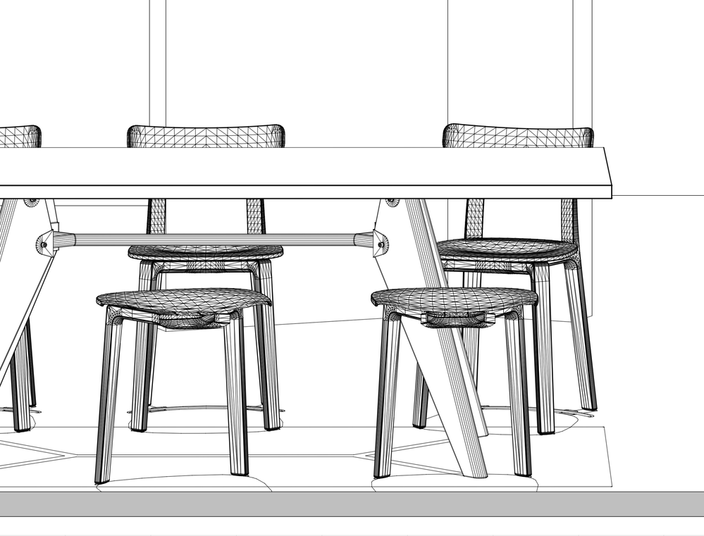

Ich arbeite gerade an einem 3D-Dokument (Schnittperspektive), in dem auch 3D Objekte aus der Bibliothek zu sehen sind. Diese Objekte (Stühle) werden mir mit einem Gitternetz überzogen angezeigt, das heisst jede Kante der Geometrie wird als Linie abgebildet (Siehe Screenshot). Das führt zu einer sehr komplexen Darstellung. Gibt es die Möglichkeit, eine vereinfachte Darstellung, sprich nur die Umrisse der Objekte auszugeben?
Ich habe schon überall gesucht aber bin auf keine Lösung gestossen. Würde mich freuen wenn jemand einen Tipp hat!
Danke!

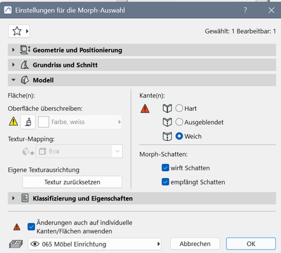

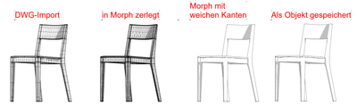

Manchmal hilft ein Umweg über Morphs:
- Objekt platzieren, in Morph zerlegen. Bei meinem Beispiel entstehen so 39 Morphs.
- Alle Morphs auswählen und Vereinen
- In der Morpheinstellung Weiche Kanten auswählen (Wichtig: Auch auf individuelle Kanten anwenden)
- Morph als Objekt abspeichern.

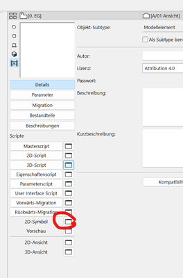

-Allenfalls das Objekt öffnen und das 2D-Symbol manuell noch korrigieren. Dafür braucht es kein GDL, man kann das 2D-Symbol mit Linien und Flächen bearbeiten.

Tja, das ist halt eben immer wieder das Problem mit Drittanbieter-Dateien, die man sich mal reingelutscht hat – und womöglich auch noch Passwortgeschützt.
In diesem Fall hat man nicht viel Handhabe (aber das hätte man auch sonst nicht, da diese dreiecksvermaschten Unfälle im Grunde keine vernünftige Nachbearbeitung zulassen).
Müssen es denn unbedingt genau diese Möbel sein?
Vielleicht ist es besser und schneller, einfach nur 2D-Zeichnungen ins 3D-Dok zu legen.

Das hat funktioniert! Bestens, danke!
