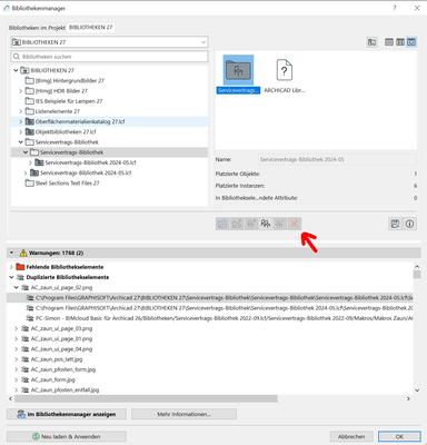

Hallo zusammen, ich habe folgendes Problem:
Mein Biliotheksmanager beschwert sich dass ich doppelte und fehlende Objekte in meinen Bibliotheken habe.
Zum einen kann ich im Manager die fehlenden Bibliotheksemelente nicht löschen, ich weiß welche es sind und die benötige ich auch nicht aber es nervt wenn ich diese nicht löschen kann.
Und die duplizierten Biblithekselemente sind ebenfalls nervig, da ich dies nicht bereinigen kann. ich würde dafür gerne einfach eine servicevertragsbibliothek rauslöschen, ich habe dies ja auch nur 1x geladen und nicht zweimal.
kommt das weil ich mehrere unterschiedliche Planauschnitte als Hotlink geladen habe?
und warum ist das x zum löschen ausgegraut?
Über hilfe wäre ich dankbar.

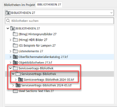

Die doppelten Bibliotheken kommen wie schon beschrieben dadurch zustande, da im Servicevertrags-Bibliotheken-Ordner nochmal der Servicevertrags-Bibliotheken-Ordner drinnen liegt (siehe Screenshot). Also die Bibliothek in der Bibliothek. 😉
Lösung:
1. Einfach im Explorer / Finder den Unterordner "Servicevertrags-Bibliothek" (also der innere rote Rahmen) löschen.
2. Bibliotheken in Archicad neu laden & aktualisieren und das Problem sollte gelöst sein. 🙂

Ich deutele das Bild so, dass die Service...-Bibliotheken auf der lokalen Platte im Bib.-27-Ordner liegen und das zweimal.
Löschen geht imho aus Archicad heraus gar nicht, da muss man per Explorer hin und einen der Ordner nebst LCF dadrin löschen.

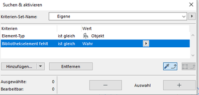

Um "fehlende" Objekte im Projekt zu finden, kann dieses Kriterium, hier, ganz hilfreich sein:
