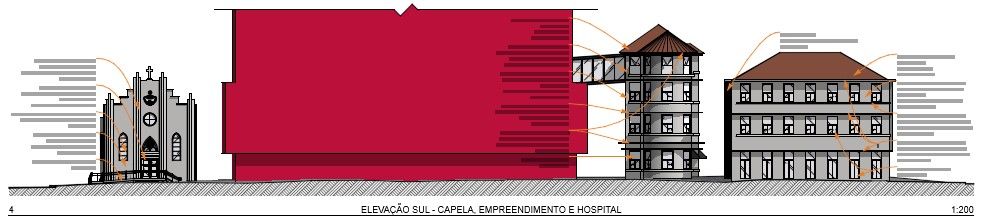

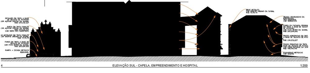

Hachuras da vista no DWG
Como configuro o tradutor de DWG para que as cores das hachuras sejam as mesmas que aparecem nas superfícies em vista no Archicad?

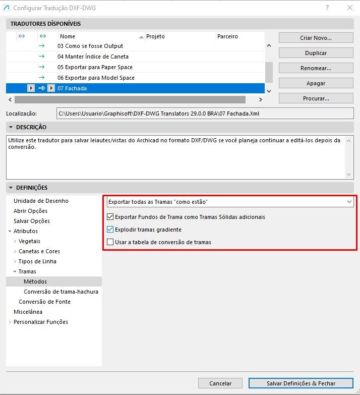

Quando nos leiautes a representação está correta, mas a aparência muda ao exportar para DWG, é importante verificar se o Tradutor DWG usado na publicação tem alguma configuração que esteja alterando esse resultado. Mais especificamente, nas definições do Tradutor DWG, em Atributos → Conversão de trama/hachura, pode haver alguma regra de conversão causando essa mudança. Esta página do manual pode ajudar a entender melhor essa configuração e ajustá‑la conforme necessário.

Não aparece nenhuma regra em conversão trama-hachura. E nos métodos está assim:
