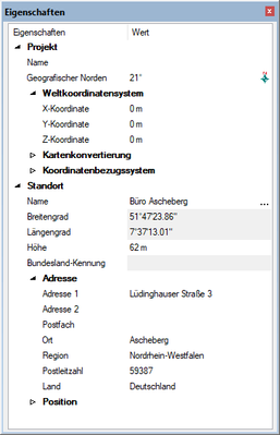

Grundsätzlich gilt: Ist im Modell kein Objekt markiert, zeigt das Eigenschaften-Fenster die Projekteigenschaften an. Sobald ein Objekt markiert wird, werden dessen Eigenschaften angezeigt.
Felder, die in dem Fenster keine Bearbeitung zulassen, erscheinen hellgrau hinterlegt. Alle Parameter, die Sie hingegen direkt bearbeiten können, weisen einen weißen Hintergrund auf.
Im folgenden Abschnitt erläutern wir die hierzu erforderlichen Schritte am Beispiel der Projekteigenschaften; allerdings gelten die Ausführungen ebenfalls für alle gewerkspezifischen Eigenschaften in gleicher Weise.

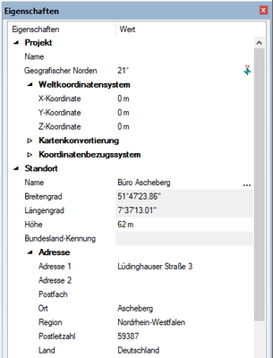

In den Projekteigenschaften finden Sie alle relevanten Informationen zu Ihrem gesamten Projekt.

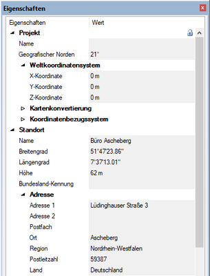

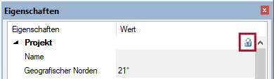

Wird im oberen rechten Bereich des Eigenschaften-Fensters ein graues Vorhängeschloss-Symbol angezeigt, ist eine Anpassung der Projektinformationen nicht möglich.
Um die Projekteigenschaften anzupassen, gehen Sie wie folgt vor:
  • Führen Sie einen Linksklick auf das Schloss-Symbol aus. Das Symbol wird anschließend nicht mehr angezeigt.
  • Passen Sie die gewünschten Parameter an.
Beachten Sie bitte, dass Sie mit diesem Schritt ausschließlich die Parameter mit weißem Hintergrund bearbeiten können. Parameter, die hingegen grau hinterlegt sind, lassen in diesem Dialog keine Anpassung zu.

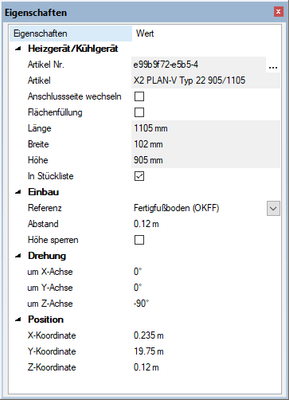

Wählen Sie im Gewerk 'Elektro' eine angeschlossene Steckdose aus, zeigt das Fenster beispielsweise die folgenden Eigenschaften an:
Die Artikelinformationen (u. a. 'Ampere' und 'Polzahl') sowie die Eigenschaften des Einbaus (u. a. 'Referenz' und 'Abstand') sind ebenso verfügbar wie die Anschlussinformationen ('Verteiler', 'Stromkreis', 'Kabel', 'Sicherung' und 'Beschreibung') des Objekts.
Bei Markierung eines Heizkörpers im Gewerk 'Sanitär/Heizung' liefert das Fenster beispielsweise folgende Informationen:
Sowohl die 'Artikelnummer' als auch die 'Artikelbeschreibung' werden angezeigt; darüber hinaus auch die Dimensionen ('Länge', 'Breite' und 'Höhe') sowie die Einbauart (u. a. 'Referenz' und 'Abstand') des Objekts.

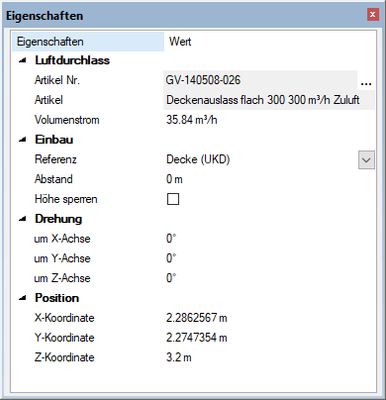

Wählen Sie im Gewerk 'Lüftung' zum Beispiel einen Lüftungsauslass aus, zeigt das Fenster folgende Eigenschaften an:
Die 'Artikelnummer' und die 'Artikelbeschreibung' werden ebenso angegeben wie der 'Volumenstrom' und die Einbauart (u. a. 'Referenz' und 'Abstand') des Objekts.
