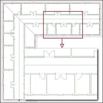

Im nachfolgenden Beispiel soll zunächst im oberen Flügel des Gebäudes eine Gaube platziert werden.
Eine Gaube kann grundsätzlich beliebig auf dem Dach positioniert werden. Damit die Heizlast korrekt berechnet werden kann, sollte die Gaubenwand jedoch noch teilweise innerhalb des zugehörigen Raums platziert sein. Folglich sollte sie nicht so weit außen positioniert werden, dass die Innenseite der Gaubenwand weiter außen liegt als die Innenseite der Gebäudeaußenwand.
In unserem Beispiel sollen die Wandstärken sowohl der vorhandenen Gebäudeaußenwand als auch die der Gaube 0,20 m betragen. Die Gaubenwand soll die Innenseite der Außenwand um 0,17 m überlappen.

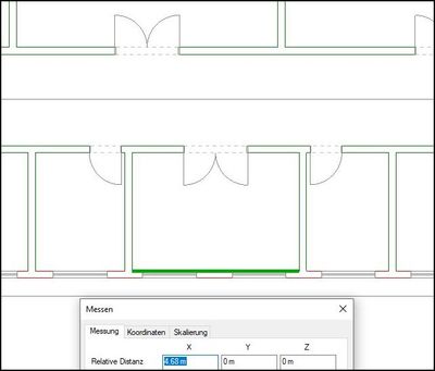

Für den weiteren Verlauf der Gaubenplanung ist es erforderlich, die Innenmaße der Außenwand zu kennen. Nutzen Sie die Funktion 'Messen' aus der Symbolleiste oder die Tastenkombination [Strg] + [M], um diese Informationen zu ermitteln.

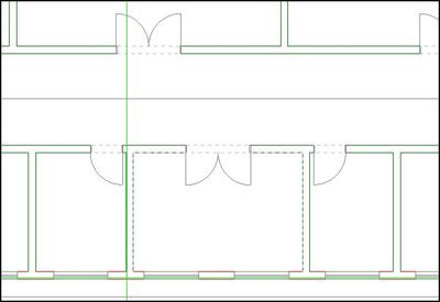

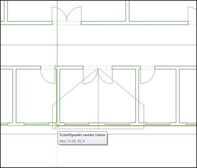

Um die Gaube präzise an der vorgesehenen Position platzieren zu können, empfiehlt es sich, parallele Hilfslinien zu verwenden. Gehen Sie hierzu wie folgt vor:
  • Aktiveren Sie die Funktion 'Hilfsgeometrie' in der 'Symbolleiste (Optionen)'. Die Funktion ist aktiv.
  • Bewegen Sie den Cursor mit gedrückter [Strg]-Taste an die Innenseite der Außenwand. Die Linie wird hervorgehoben.
  • Führen Sie einen Rechtsklick aus. Es öffnet sich das Kontextmenü.
  • Wählen Sie 'Parallele Linie im Abstand = ?'. Es öffnet sich der Dialog 'Parallele Linie im Abstand = ?'
  • Tragen Sie 0,17 ein und bestätigen Sie die Eingabe mit 'OK'. Es schließt sich der Dialog 'Parallele Linie im Abstand = ?'.
  • Bewegen Sie den Cursor auf die Seite der Linie, auf der die parallele Linie platziert werden soll.
  • Führen Sie einen Linksklick aus. Die Hilfslinie wird platziert.
Wiederholen Sie diese Schritte, bis Sie alle benötigten Hilfslinien platziert haben.

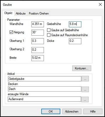

  • Aktivieren Sie die Funktion 'Gaube' aus dem Werkzeugkasten 'Gebäude'. Es öffnet sich der Dialog 'Gaube'.
  • Nehmen Sie die Anpassungen für die Gaube im Dialog vor.
Der Dialog 'Gaube' weist die nachfolgend beschriebenen Eingabefelder und Checkboxen auf:
  • Wandhöhe = der Wert der Z-Koordinate, an dem die Unterseite des Daches die Wand berührt
  • Giebelhöhe = der Wert der Z-Koordinate der Unterseite des Giebels
  • Neigung = die Neigung der Gaubendächer
  • Überhang 1 = der Überhang parallel zum First
  • Überhang 2 = der Überhang des Ortgangs
  • Breite = die Breite der Gaube (von Außenseite Wand bis Außenseite Wand)
  • Dicke = Stärke der Gaubendächer
  • Gaube auf Giebelhöhe = Die Gaube beginnt auf Höhe des Giebels.
  • Gaube auf Raumdeckenhöhe = Die Gaube beginnt auf Raumdeckenhöhe.
Ist das Häkchen bei 'Neigung' gesetzt, werden je nach Eingabe entweder die 'Wandhöhe' (bei Eingabe der 'Giebelhöhe') oder die 'Giebelhöhe' (bei Eingabe der 'Wandhöhe') automatisch angepasst.
Ist das Häkchen nicht gesetzt, dann können beide Höhen frei eingegeben werden und die 'Neigung' wird automatisch errechnet.
In diesem Beispiel soll die 'Giebelhöhe' mit 5,8 m und die 'Breite' mit 5,02 m vorgegeben werden. Die 'Breite' resultiert aus der Addition des Innenmaßes 4,68 m + 0,17 (Überlappung) auf der linken und rechten Seite.
  • Bestätigen Sie Ihre Eingaben mit 'OK'. Es schließt sich der Dialog 'Gaube'. Sie führen die Gaube nun mit dem Cursor.
  • Platzieren Sie die Gaube mit einem Linksklick auf den Schnittpunkt Ihrer Hilfsgeometrien.

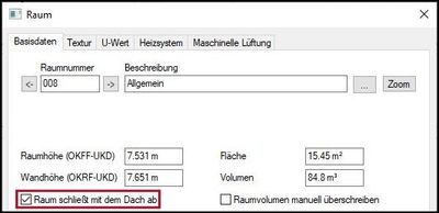

Tipp: Bei dieser Einstellung sollten Sie für den Raum mit der Gaube die Einstellung 'Raum schließt mit dem Dach ab' aktiviert haben.

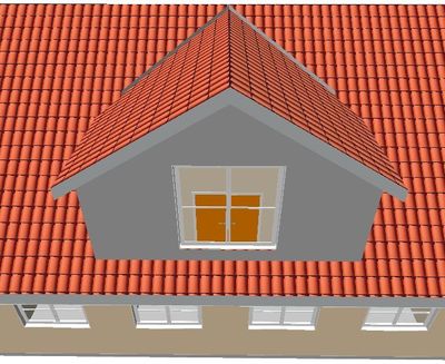

Beim Platzieren eines Fensters in einer Gaubenwand ist es wichtig, die Brüstungshöhe anzupassen. Diese muss mindestens der Starthöhe der Gaubenwand entsprechen.
Bitte achten Sie beim Einfügen des Fensters besonders darauf, die korrekte Wand zu fangen.
Wir empfehlen, dass Sie sich mit dem Cursor von innen der Gaubenwand nähern und nicht von der Außenwand her. Hierdurch wird sichergestellt, dass Sie das Fenster korrekt einfügen.
Auch in der Renderansicht wird das Gaubenfenster anschließend korrekt dargestellt; der Innenraum des Gebäudes ist durch das eingefügte Fenster hindurch sichtbar:
