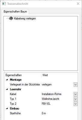

Kabelweg

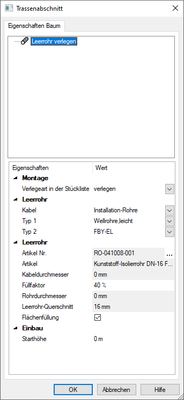

Sobald Sie die Funktion 'Kabelweg' aus dem Werkzeugkasten gestartet haben, öffnet sich der genannte Dialog.

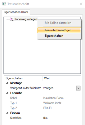

Sie können auf den Eintrag 'Kabelweg verlegen' einen Rechtsklick ausführen und erhalten dadurch weitere Anpassungsmöglichkeiten, z. B. das Hinzufügen eines Leerrohres.
Gehen Sie hierzu wie folgt vor:
  • Führen Sie einen Rechtsklick auf den Eintrag aus. Das Kontextmenü öffnet sich.
  • Wählen Sie 'Leerrohr hinzufügen'. Das Symbol des Kabelweges ändert sich.
Durch das Aktivieren des Leerrohres können Sie den Artikel anpassen. Zum Beispiel ist ein Wechsel des Leerrohrtyps durch ein Anpassen von 'Typ 1' und 'Typ 2' möglich.
  • Bestätigen Sie die Einstellungen mit 'OK'. Es schließt sich der Dialog 'Trassenabschnitt'.
Das Leerrohr kann nun verlegt werden.

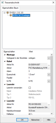

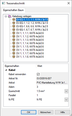

Kabel
In diesem Beispiel wird zur Beschreibung der Funktion ein Kabel aus einem vorhandenen Stromkreis verwendet. Sobald Sie in der 'Stromkreisliste' eines Verteilers die Funktion 'Zeichnen' aktivieren, öffnet sich der Dialog.
Sie können die Eigenschaften des Kabels ändern. Hierbei öffnet sich die Registerkarte 'Leistung und Spannungsfall' des aktiven Kabels.
Weitere Anpassungsmöglichkeiten erhalten Sie, wenn Sie einen Rechtsklick auf den übergeordneten Eintrag im Baum ausführen.

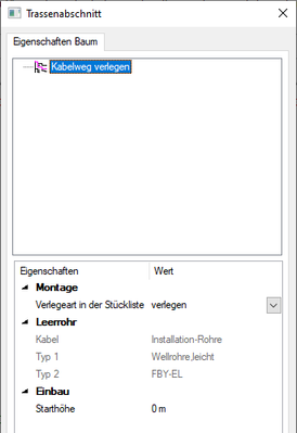

Rohr
Sobald Sie die Funktion 'Rohr' aus dem Werkzeugkasten gestartet haben, öffnet sich der Dialog.
Auch hier stehen Ihnen weitere Anpassungsmöglichkeiten zur Verfügung, wenn Sie einen Rechtsklick auf den übergeordneten Eintrag im Baum ausführen.

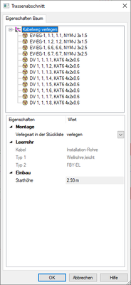

Über Kabelweg verlegte Leitungen
Der Eigenschaften-Baum öffnet sich ebenfalls bei einem Doppelklick auf einen mit Kabel versehenen Kabelweg und zeigt dessen Inhalt an. Dies ermöglicht Ihnen einen besseren Überblick sowie mehr Kontrolle über die definierten Kabelwege.
