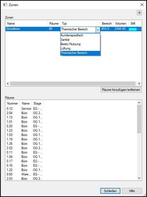

Das korrekte Definieren und Verwenden unterschiedlicher Zonen und Zonentypen ist für die Qualität der TGA-Planung mit DDScad entscheidend. Die grundlegende Vorgehensweise zum Anlegen von Zonen wird ausführlich im Video „Kühllastberechnung Teil 1: Vorbereitende Schritte für d...

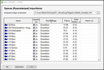

Erfahren Sie durch dieses Video, wie Sie Räume aus Ihrem DDScad-Modell nach ESBO importieren, um eine präzise Kühllastberechnung durchzuführen. Die Anleitung zeigt Schritt für Schritt, wie Sie Ihre Vorlagendatei korrekt verwenden, Räume gezielt auswählen und Importstatus sow...
