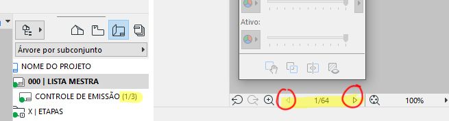

Bom dia pessoal, tudo bem?
Quando a Folha índice faz automaticamente mais de uma folha, em um dos meus projetos ela está com a numeração (1/3) ao fim do seu nome. Como poderia fazer para visualizar as outras folhas?
Na visualização da prancha, a folha em si fica como se tivessem folhas por trás da que está aparecendo, mas eu só poderei visualizar a primeira folha sempre? Na hora de exportar ela sempre exporta corretamente, com todas as folhas, mas eu gostaria de poder visualizar e editar alguns pontos diretamente nas folhas, como questão de um preenchimento interno do escritório.

Caso alguém venha a ter essa dúvida, eu descobri como:
Na barra inferior, anterior ao zoom existe a contagem de pranchas, que você pode ir manualmente por alí, para a prancha anterior ou posterior. Não me pareceu muito intuitivo, mas lá está.
Número de pranchas e onde passar para a próx/ anterior.
