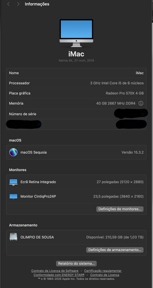

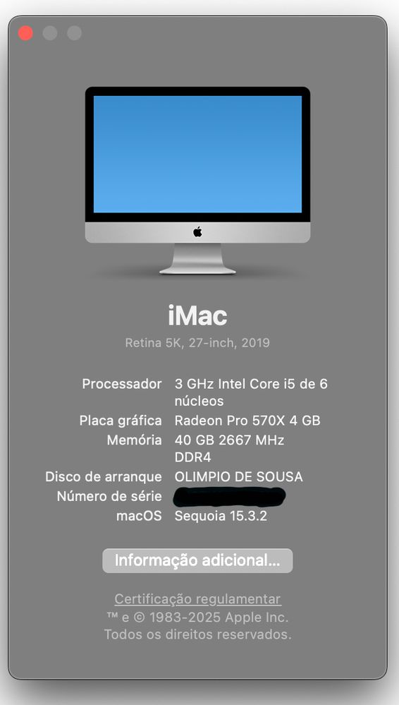

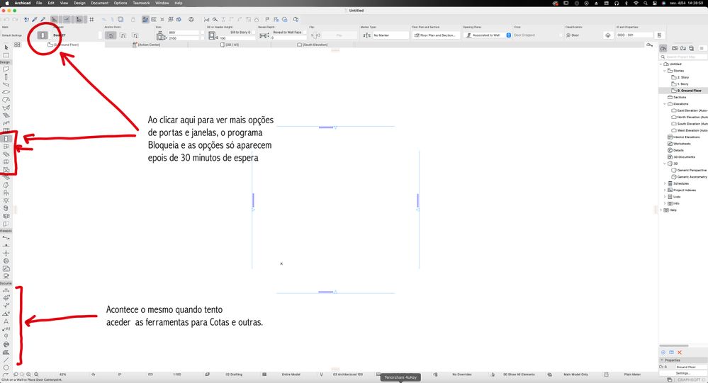

Olá pessoal, preciso imenso da vossa ajuda, pois esse problema não me deixa trabalhar em condições.
Estou a Usar a Versão 27 e já Instalei a Versão 28, acontece exatamente a mesma coisa. Sempre que tento aceder as opções de portas e janelas, o programa bloqueia por mais de 30 minutos e só depois aparecem as opções.
Acontece o mesmo quando tento aceder  as ferramentas para Cotas e outras.
Envio um Print Screen com as características
Da minha máquina.
Obrigado

Olimpio, boa tarde,
Só de selecionar a ferramenta o programa trava? É muito estranho que isso aconteça, principalmente com as especificações do computador que você está trabalhando. Vi que a sua central de ações está com a bolinha vermelha, você está utilizando o Archicad com a última atualização disponível? iniciaria por ai, caso esteja, repararia o Archicad e verificaria se precisaria aplicar a atualização novamente, tem um post da Rita explicando como reparar: https://community.graphisoft.com/t5/Instala%C3%A7%C3%A3o-e-atualiza%C3%A7%C3%A3o/Como-reparar-o-Arch...
