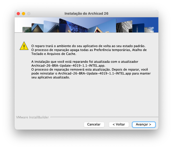

1. Clique em Avançar;
Captura de Tela 2022-10-24 às 19.50.54.pngCaptura de Tela 2022-10-24 às 19.50.54.png

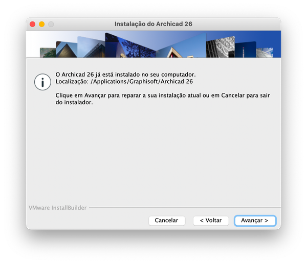

2. Clique em Avançar
Captura de Tela 2022-10-24 às 19.51.05.pngCaptura de Tela 2022-10-24 às 19.51.05.png

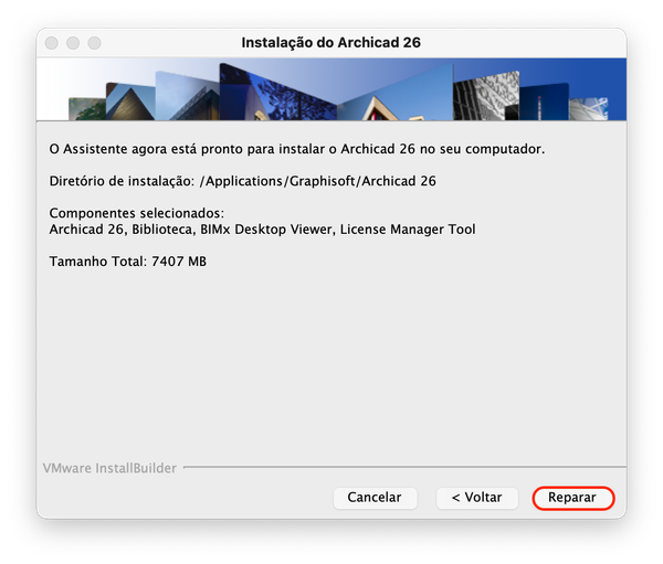

3. Clique em Reparar.
Captura de Tela 2022-10-24 às 19.51.30.pngCaptura de Tela 2022-10-24 às 19.51.30.png

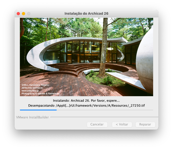

Este processo examina a pasta do Archicad e substitui os componentes instalados por uma nova cópia do instalador. Basicamente, ele reinstala o Archicad de volta às configurações iniciais de fábrica. Por isso, você precisará reinstalar a atualização mais recente do Archicad após a conclusão do processo de reparo. Para verificar se há atualizações do Archicad clique em Ajuda > Procurar por Atualizações. Se uma atualização estiver disponível, faça o download, saia do Archicad e execute o instalador para a atualização.
