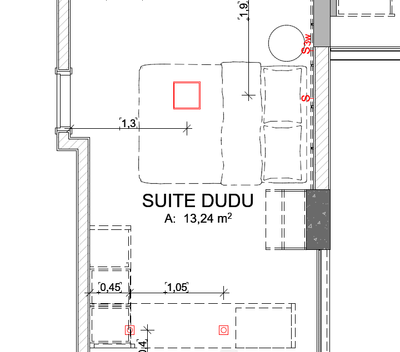

olá, gostaria de saber se teria como eu fixar o rótulo da zona em diferentes locais a depender da prancha. ex: na planta de iluminação, para não coincidir com a luminária, eu desloco o rótulo da zona, e esse rótulo muda em todas as pranchas, ai acontece que quando vou para a planta de forro,  esse rótulo que foi deslocado atrapalha a informação dessa planta. gostaria de 'fixar' o rótulo de acordo com a prancha que estou montando, seria possível? como poderia fazer? 

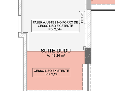

Neste caso vc vai precisar utilizar rótulos literalmente da ferramenta rótulo e desligar os selos que aparecem das zonas. Segue o vídeo.
