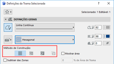

Acredito que os dois problemas podem ser resolvidos trocando as definições de origem da sua trama.
Se estiver usando a ferramenta trama, provavelmente você está com o método de construção origem de projeto, que sempre vai tratar como início da trama o ponto original do Archicad. Ou seja, você pode mover a trama e ela vai continuar com a mesma origem, causando a sensação de que ela está “no fundo” como você mencionou.
Sugiro testar as outras duas possibilidades:
  • Trama de Origem: Use o ícone Pontos Quentes de Trama para definir o vetor de orientação da trama. Em seguida, clique para colocar a trama vetorial.
  • Distorção Personalizada: Use os dois pontos quentes de trama para obter um efeito “distorcido” para simular a situação geométrica real dos componentes da Trama.
Ambas permitem alterar também o tamanho do padrão da trama ao alongar os pontos quentes das linhas que irão surgir ao habilitar, enquanto o método de construção Origem do Projeto usa apenas o tamanho do padrão determinado na criação da trama.
Espero ter ajudado e que consiga solucionar o seu problema!
