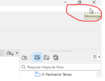

Oi gente, alguém sabe como ancorar/desancorar abas desse jeito como na foto, só que no windows e Archicad 28? tipo, abrindo em uma nova guia desancorando, deixando ela solta da barra de abas principal? As vezes eu faço isso, mas é totalmente sem querer, e nao sei qual o meio de fazer isso...

O que foi passado para mim é que se tratava de um erro de driver ou de atualização (mesmo estando tudo atualizado). Porém, após o contato com o suporte, foi descoberto que se tratava apenas de um "bug visual": a opção de desancorar abas estava lá, só não aparecia graficamente.
O bug ainda não foi corrigido, mas utilizo da seguinte forma: no local onde a opção deveria estar (logo abaixo dos três botões de controle da janela, naquela faixa mais esbranquiçada), deixo o mouse parado sobre a área e então a opção de desancorar/ancorar aparece (pelo menos no meu caso).

Deveria ter um conjunto de controle de minimizar e fechar no canto superior direito, logo abaixo do que controlaria o próprio programa.
Windows 10 Pro, Intel i7-9700 3.0GHz, 32Gb, RTX 2060
Archicad 28 BRA 4100
o meu não tem, você sabe como ativa a ferramenta?

No Windows, essa ação só funciona em qualquer Vista por meio do ícone no canto superior direito. Porém, nessa outra postagem, usuários relataram que o ícone às vezes não aparece. O @Ricardo Heim comentou que isso depende do monitor e talvez ele possa ajudar. Vi também que, em outra postagem, ele te orientou a desancorar a Janela 3D clicando com o botão direito na Vista e selecionando '"Definir Tamanho da Janela". No entanto, entendo que você precisa desse recurso para outras Vistas, e esse fluxo só está disponível para a Janela 3D.

Estou com o mesmo problema, uma "solução" que encontrei foi dar dois cliques no local onde deveria estar essas opções, normalmente ele desancora a aba, mas não é sempre que funciona.
Fui testar para mandar foto quando dá errado e deu certo kkkkk.
Quando "da errado" ele desancora mas só fica aparecendo a barra superior da janela, então não adianta.

O que sabemos até agora é que o erro ocorre no Archicad 27 ao usar o Windows 11 no modo escuro. Os ícones Minimizar, Restaurar e Fechar não aparecem, mas continuam funcionando quando clicamos em seus locais. Por enquanto, a única solução temporária é desativar o modo escuro.
A Graphisoft já está ciente desse problema e o registrou como DEF-17256. A correção será disponibilizada em breve.
