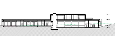

Eu tenho um modelo BIM que apresenta uma série de cortes. Todos os marcadores aparecem nas plantas e as vistas para os cortes estão criadas e inclusive adicionadas aos layouts. No entanto, um marcador em escecífico, o C03, só existe nas vistas e nunca aparece nas plantas.
Precisava de editar esse marcador e não consigo encontrá-lo de nenhuma maneira. Já verifiquei e o corte continua a ser gerado através do modelo, se alterar o conjunto de vegetais ele manifesta todas as alterações que realizar no modelo MAS nunca aparece assinalado.
Alguém já passou por isso e pode ajudar?

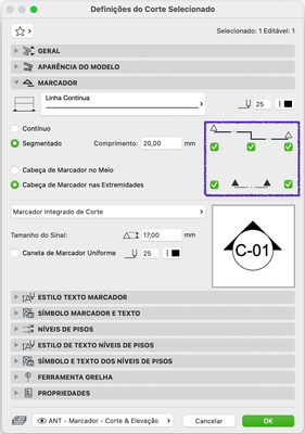

Já que o problema é apenas com um marcador de corte específico, os demais estão normais, e ele está com a visualização ativada para todos os pisos, fiquei pensando se, sem querer, os símbolos e linhas dele não foram desativados. Dá uma olhada se algum desses elementos que estão marcados na imagem não estão desmarcados:

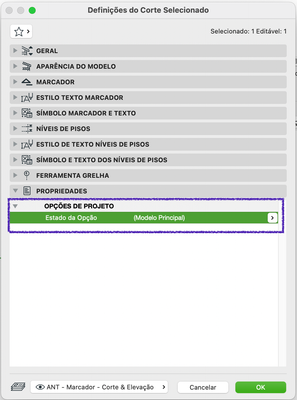

Uma outra hipótese seria o corte estar numa opção de projeto escondida. Não sei se você está usando diferentes combinações de projeto, mas caso esteja, pode ser que você tenha colocado esse marcador em um conjunto de opção de projeto que está inativo na vista em que você está trabalhando. Dá uma olhadinha na aba opções de projeto e confere esse Estado da Opção, troca por Modelo Principal ou para a opção que estiver ativa na planta baixa onde o corte não aparece:

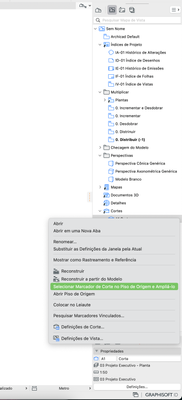

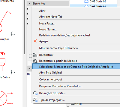

Também tentaria procurar ele pelo navegador, clicando no corte com o botão direito do mouse e em selecionar marcador de corte no plano de origem e ampliá-lo. Vai que ele está escondido por trás de algum elemento e o archicad te ajuda a identificá-lo.

Muito grata pela ajuda. De facto, o marcador estava vinculado a uma opção de projecto que estava escondida.
Problema resolvido.
