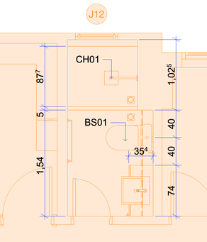

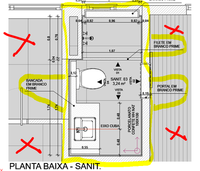

Gostaria de saber se conseguimos tirar essa visualização de piso, paredes, etc, quando criamos uma elevação interna para detalhamento. Como o texto esta pra fora do desenho, não consigo cortar, teria alguma forma de isolarmos só o que foi selecionado para a vista interna mas manter os textos fora do desenho sem aparecer o restante dos outros ambientes? 

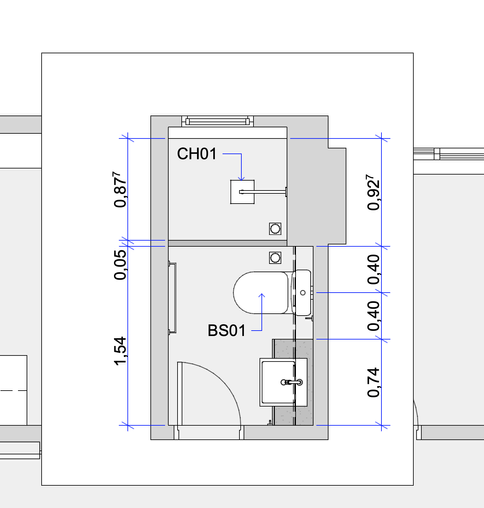

Método 1 - Uma maneira de isolar essa planta do banheiro para fazer uma ampliação, seria colocar uma trama sólida branca em volta do banheiro e colocar os textos e cotas por cima. Para essa estratégia, é necessário criar uma combinação de vegetais específica para ampliações/detalhamentos, desta forma você poderá esconder trama e outras informações próprias das ampliações nas demais vistas. Uma outra questão é que, caso hajam ambientes contíguos (ex.: dois banheiros um do lado do outro, ou um banheiro ao lado da lavanderia) e você quiser manter as informações de documentação separadas, será necessário criar uma nova combinação de vegetais para este ambiente. Já passei por essa situação e resolvi criando duas combinações de vegetais de ampliação de área molhada, aí ia alternando entre uma e outra para que as informações de um ambiente não atrapalhassem a visualização do cômodo vizinho.

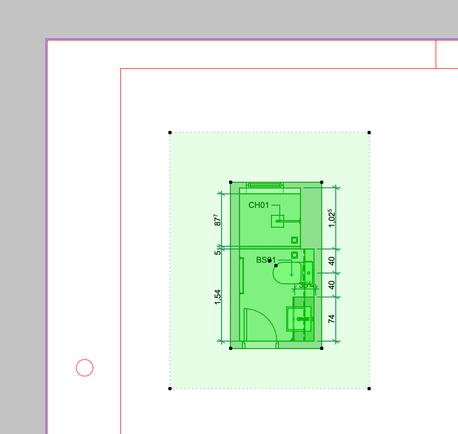

Método 2 - Uma segunda forma de chegar a esse resultado colocar as informações de documentação numa folha de trabalho Independente usando a planta em questão como rastreamento e referência. Depois, você poderia isolar a planta no Leiaute mesmo e sobrepor a folha de trabalho com a documentação. Esse método tem a desvantagem de você perder os rótulos automáticos e a associatividade das cotas, pois as informações não são retiradas do modelo, é tudo estático, usando apenas o modelo como referência. Por este motivo, é o método que menos gosto. Só usei quando isso foi um requisito do contratante.
Método 2 - vista em planta e folha de trabalho sobrepostasMétodo 2 - vista em planta e folha de trabalho sobrepostasMétodo 2 - Documentação na folha de trabalho usando a planta como referênciaMétodo 2 - Documentação na folha de trabalho usando a planta como referência
Método 3 - Uma terceira forma, seria um híbrido do primeiro e do segundo método: criar uma combinação de vegetais específica para a documentação da ampliação/detalhamento. Você usaria uma vista para a planta só com a modelagem, mas deixaria as cotas, rótulos e demais informações em uma outra vista salva com um conjunto de vegetais próprio.
De forma semelhante ao método anterior, você sobrepõe planta e documentação no Leiaute. Assim, você fica livre para isolar a planta sem que os textos interfiram nos ambientes vizinhos. A vantagem dessa forma em relação à anterior é que as cotas e rótulos não perdem a associatividade, pois elas tiram as informações do modelo mesmo, a diferença é que vão ficar salvas em uma vista diferente, devendo ser sobrepostas na montagem do leiaute.
