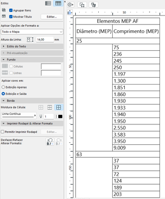

Estou com uma dificuldade na criação de um mapa de quantidades no Archicad.
Estou listando elementos MEP e quero criar um mapa que tenha:
  • Coluna 1: Diâmetro (MEP)
  • Coluna 2: Comprimento (MEP)
Minha intenção é agrupar todos os segmentos com o mesmo diâmetro e mostrar a soma dos comprimentos para cada grupo.
Porém, mesmo ativando “Agrupar Itens” e deixando o campo "Diâmetro" como o primeiro da lista, o Archicad está agrupando com base nos comprimentos, ou listando tudo separadamente.
Alguém já passou por isso ou tem alguma dica?

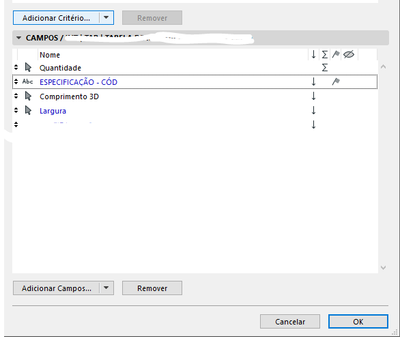

Essa questão está como o Archicad agrupa os itens na tabela, somente os elementos que possuem todos os campos da tabela iguais, serão agrupados. Assim, cada elemento possui um valor diferente na coluna comprimento, ele não irá unir.
Para contornar essa situação, você pode ligar o simbolo de bandeira no campo Diâmetro (MEP), nas definições da tabela e ligar o símbolo de somatória no campo diâmetro. Dessa forma, ele vai apresentar a soma por grupo Diâmetro (MEP)
