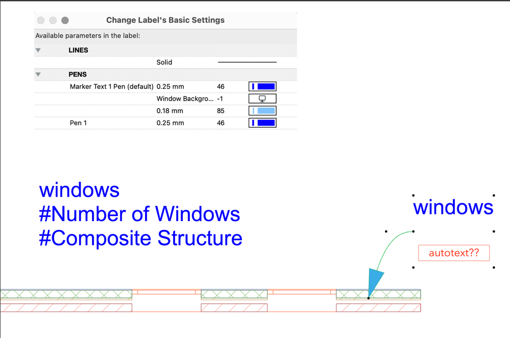

Estou a criar um 2D símbolo para um rótulo com autotext.
Após o GDL objecto ser criado, quando coloco o rótulo associado a um elemento aparece sem o texto.
Tenho uma imagem em anexo descrevendo o problema.
Obrigado a todos

@Xavi tentei replicar o problema mas não consegui não sei bem ao certo o passo a passo que você executou.
Procure sempre observar se o autotexto foi originado em um template que não teve alteração, podem ocorrer casos que por isso ele não reconhece o id da propriedade, o processo correto é criar com a ferramenta texto os parâmetros e após isso salvar como um rótulo.
Vale um teste de selecionar o seu rótulo presionar ctrl  manter pressionado e selecionando após isto a parede.

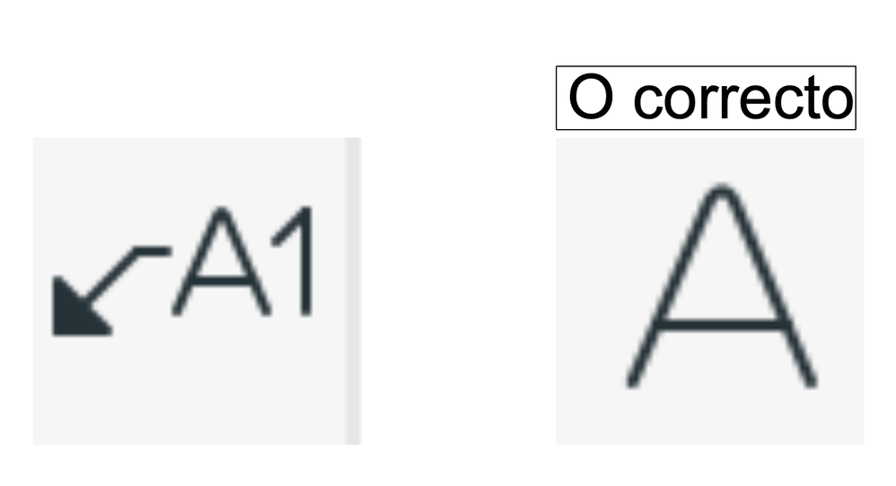

Olá Ruben.
Valeu pela orientação. Muito obrigado.
Bom o problema, estava em um simples erro, ou seja eu estava utilizado o Autotext e depois grava como Rotulo, em vez de fazer o certo, que é utilizar a ferramenta Text e gravar como Rotulo 😉
Agradeço o teu tempo Ruben,
Grande abraço
