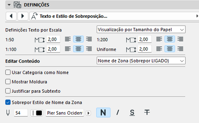

Uma dúvida que tenho, é sobre como configurar o tamanho das fontes de uma anotação de zona. O nome do local até consigo colocar num tamanho plausível, mas o texto da área continua enorme.archicad.png

Olá, @Rosa , tudo bem?
Provavlemente, no control T das suas zonas, na aba "Definições"  > "Texto e Estilo de Sobreposição..."
esteja ativado para sobrepor o estilo do texto de aconto com o conteúdo:
Veja que em "Editar Conteúdo" temos várias opções
Verifica se a sua área não está ligada. Se estiver, você pode desativar para sobrepor, ou mudar nessa sobreposição, caso queira tamanhos/formatações diferentes.
Espero ter ajudado!

Ajudou sim, obrigada!
