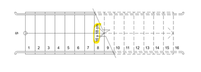

Olá!
Dentro da ferramenta escada, há a possibilidade de incluir um texto de descrição,  onde utilizamos para inserir "o número de espelhos x altura deles". Porém, mesmo configurando para este aparecer sempre no início do lance, o texto sempre fica no meio da escada. Alguém sabe se tem um jeito de colocar ele automaticamente no inicio da escada, como na imagem 3 abaixo? Já tentamos mudar as configurações e nada.
Sei que tem como editar essa simbologia entrando na escada, mas gostaríamos de um jeito que isso já ficasse configurado.
Imagem 1 - como está aparecendo agora, no meio da escada
Imagem 2 - como está configurado, para aparecer no início do lance
Imagem 3 - como gostaríamos que aparecesse automaticamente

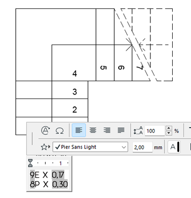

Oi @giulianabenatto
Fiz aqui alguns testes e também não encontrei, dentro das configurações da escada, o controle em da posição do texto da descrição, como acontece com os números dos espelhos, por exemplo.
Porém, tenho 2 sugestões que você pode avaliar:
1. Apesar de não ser automático, você pode configurar um rótulo que puxa as informações automaticamente e posicionar onde deseja na sua escada.
2. Se você entrar no editor da escada e clicar em "símbolo", aparecem pontinhos rosas no texto da descrição para você mudar a posição dele. Se você favoritar a sua escada dessa forma, as próximas escadas terão a configuração desse afastamento que você inseriu e ele já iria mais encaminhado. Porém, como é um afastamento de distância padrão, a posição vai depender da forma da sua escada e você talvez precise ajustar manualmente (pelo menos apenas 1x) a posição da descrição.
Espero ter ajudado!
