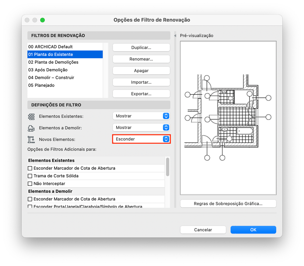

Quando inserimos o XREF no projeto, por padrão, é atribuído o Estado de Renovação "A Construir" para elementos que não tem essa informação definida. Para verificar o Estado abra as suas definições clicando em Ctrl + T.
Provavelmente, você voltou para a visualização do pavimento pelo Mapa de Vistas e aplicou Filtros de Vista. Um dos filtros aplicados quando clicamos no pavimento pelo Mapa de Vistas é o Filtro de Renovação. Dependendo de qual das Opções está definida, os elementos que estão com o Estado de Renovação "A Construir" podem ficar ocultos.
Para torná-lo visível novamente, você pode mudar o Filtro de Renovação para uma Opção que mostre todos os itens existentes no arquivo. Também é importante verificar se os Vegetais do XREF estão visíveis.
O ideal seria mudar o Estado de Renovação antes de inserir o XREF, editando o tradutor de importação. Clicando em Arquivo > Interoperabilidade > DXF-DWG > Configurar Tradução DXF-DWG e indo em Definições > Miscelânea, você encontrará a possibilidade de Substituir o Estado de Renovação em Falta para "Existente".
