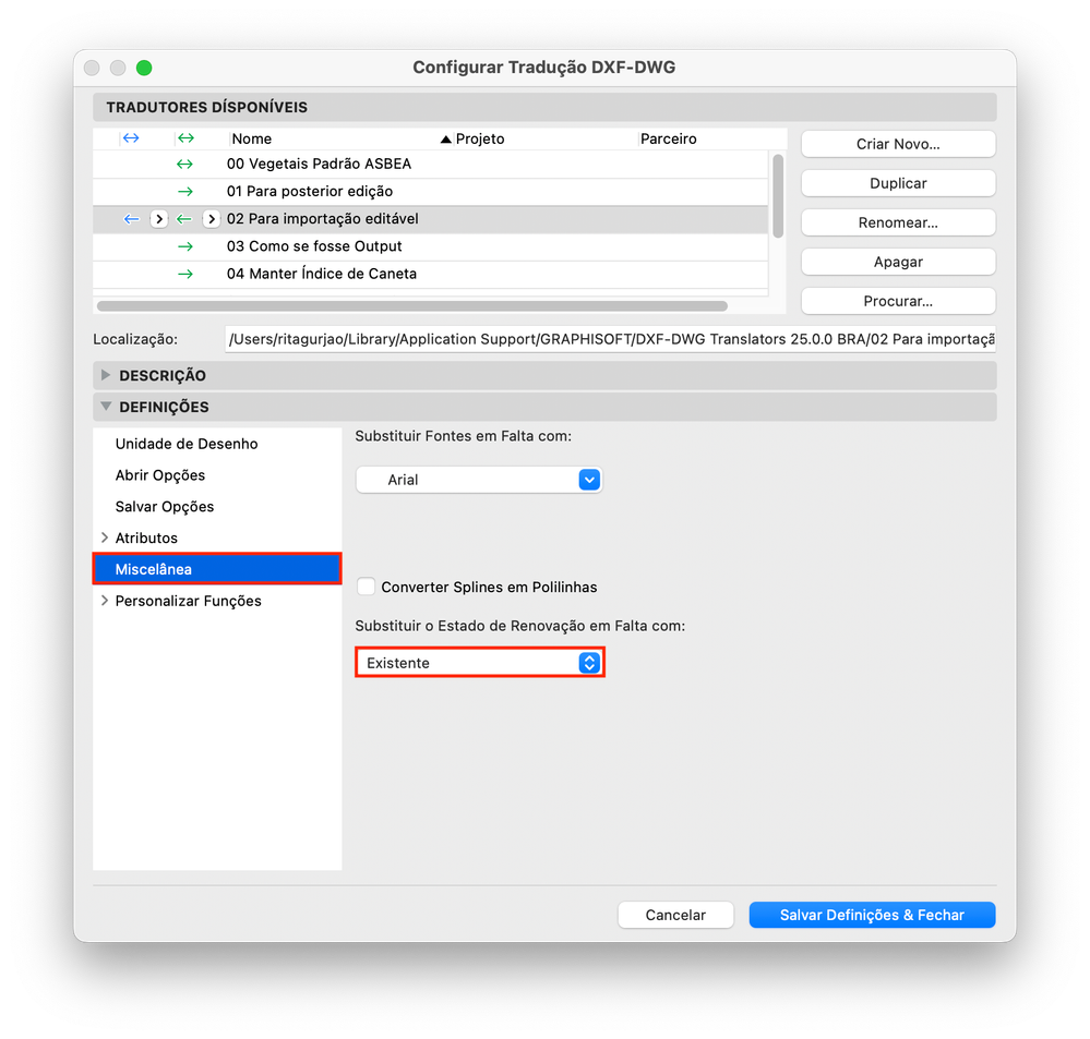

O ideal seria mudar o Estado de Renovação antes de inserir o XREF, editando o tradutor de importação. Clicando em Arquivo > Interoperabilidade > DXF-DWG > Configurar Tradução DXF-DWG e indo em Definições > Miscelânea, você encontrará a possibilidade de Substituir o Estado de Renovação em Falta para "Existente".
