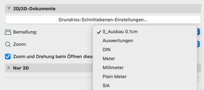

heute habe ich 2 Fragen zur Bemaßung.
In einem Ausführungsplan würde ich gerne eine Treppe genauer vermaßen, und zwar auf den Millimeter genau.
Bei den Bemaßungsregelen finde ich aber nur 0,5 - 0,25 - 0,01. Ich hätte gerne 0,1.
1. Ist es möglich, verschiedene Nachkommastellen auf einer Zeichnung zu haben?
2. Ist es möglich, eine neue Bemaßungsregel zu erstellen, die auf Meter basiert, aber ganze Millimeter ausgibt?
Danke

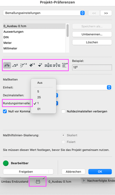

Wir haben dies so bei uns eingestellt;
-Unten in der Menüliste die Bemassung aktivieren, dann je Masstyp den Rundungsintervall einstellen und dann als neuen Bemassungstyp abspeichern
Dann bei den Planausschnitten kann man über die Einstellung diesen Bemassungstyp auswählen und je Ausschnitt sichern. D.h. wenn man dann auf diesen Ausschnitt klickt, sind diese Einstellung dann gespeichert und auf dem Plan sind die Masse werden dann mit 0.1 cm Schritten dargestellt; 
ArchiCAD v6.5 - 28 (CHE Swiss Edition) - macOS / WIN (Switzerland / Schweiz)
