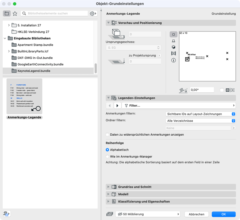

Der Anmerkungs-Manager:
Die Anmerkungs-Legende:
Formatierung der Anmerkungs‑Legende
Ab Archicad 29 wurden die Formatierungsoptionen der Keynote‑Legende für größere Flexibilität und mehr Anpassungsmöglichkeiten erweitert.
  • Eigene Textformatierung für beliebige Anmerkungs‑Daten verwenden, z. B. für Referenzdaten.
  • Anmerkungs‑Daten beim Zusammenführen von Spalten: Daten können durch Zeilenumbrüche, Leerzeichen oder ein benutzerdefiniertes Zeichen getrennt werden.
  • Beliebige Hintergrundfarbe für Anmerkungen und Ordner separat festlegen, auch transparente Stifte sind möglich.
Weitere Information zur Verwendung der Anmerkungen finden Sie im Archicad 28 Referenzhandbuch - Anmerkungen
