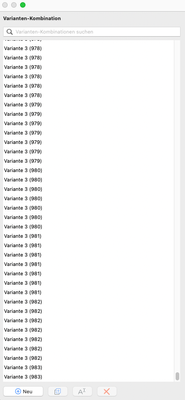

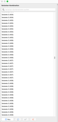

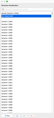

Hallo zusammen,
aus irgendeinem Grund hat Archicad mehr als 1000 Kopien von Varianten erstellt.
Nach vielen Versuchen, diese zu löschen, muss ich sie einzeln mit der Delete-Taste entfernen.
Wenn ich versuche, mehrere auf einmal zu löschen, stürzt Archicad ab, auch wenn ich einzeln den Löschen-Button in Archicad drücke.
Hat jemand diese „schöne“ Erfahrung gemacht? Falls ja, wie habt ihr das Problem gelöst oder gibt es eine Möglichkeit, das Löschen schneller zu gestalten?

hast du mal probiert beim Öffnen der Datei die Option "Öffnen & Reparieren" auszuführen? Wenn es ein Teamwork-Projekt ist, dann sichere es mal als PLN und versuche es damit zu reparieren.
AC4.5-AC29 AUT, GER, INT www.a-null.com
Hallo Bernhard, danke dir. Ja, Das habe ich gemacht. Funktioniert auch leider nicht 😞
