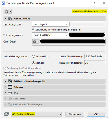

Meine Vorgehensweise zum Ändern aller Zeichnungen auf Layouts im Zeichnungsmanager
  1. Im Zeichnungsmanager 1 Klick auf Layout-Nr.. Wähle dort alle Zeichnungen aus, die eine Zahl / ID haben.
    → im Teamworkprojekt alle Zeichnungen reservieren
  2. Mit Strg+L den Ebenenmanager starten. Dort sicher gehen, dass alle Ebenen sichtbar und entsperrt sind. Mit OK bestätigen
  3. Im Zeichnungsmanager die markierten Zeichnungen auswählen und in die Einstellungen. Erstmal vergewissern, dass alle Zeichnungen bearbeitbar sind.
    Ganz unten dann die Ebene einstellen und mit OK bestätigen.
    (Wenn von vornerein die ArchiCAD Ebene unten eingestellt ist, dann temporär eine andere Ebene auswählen, bestätigen, dann wieder in die Einstellungen und die ArchiCAD Ebene auswählen und abschließend bestätigen).

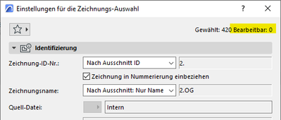

Edit: In einem Soloprojekt gerade getestet. Die Zeichnungen auf eine ausgeblendete Ebene (unabhängig der Projektsicht) gelegt, dann war in den Einstellungen oben rechts der Hinweis Bearbeitbar: 0
Als ich alle Ebenen eingeblendet habe, waren sie dann umstellbar.
